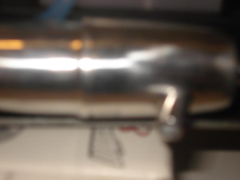

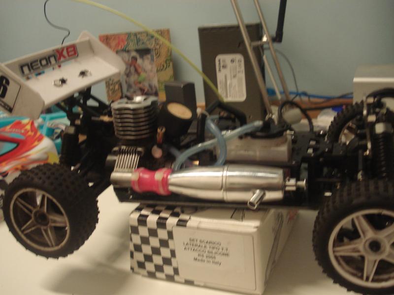

Vi presento la mia schifosa 1:10 da quattro soldi della MAVERICK: la NEON XB... fin'ora le ho cambiato solo il terminale di scarico (inutile) con uno della rs competition... teoricamente è per motori con scarico a sinistra però il negoziante ha detto che era uguale.. quindi io lo ho montato a destra con il tubo che si attacca alla marmitta messo sotto, vicino al telaio.. se avete consigli da darmi.. fate con comodo.. io li accetterò volentieri! ...ah dimenticavo...... ho usato una vite per fermare la marmitta a quella bacchettina fissata al telaio... ma secondo voi.. la marmitta può essere montata così?? nella confezione della marmitta non c'era la vite..

La vite che blocca la marmitta alla staffetta ci deve essere quindi hai fatto bene a metterla se non c'era

però bastava una brugolina
Era sottointeso, la vite che ha messo lui si e un po' grossa ma meglio che niente!
sporge almeno di 2 cm

FEDEM96 se hai una vite più piccola mettigliela cosi risolviamo il problema

io la marmitta cosi non la metterei...se non ho capito male hai la presa di pressione della marmitta che sta rivolta verso il basso...considera che molto spesso nella marmitta escono dei residui di benzina/olio incombusto che nel tuo caso, con la presa di pressione messa in quel modo sarebbero aspirati e buttati dentro a serbatoio...insomma non è proprio il migliore degli scenari non trovi??

quella se non mi sbaglio è la marmitta della rs sport..secondo me non va bene per un 2,5 cc.. poi fate voi..

ma quel tubicino non serve solo a dare pressione?? però adesso come faccio?? il venditore è stato uno stronzo!
