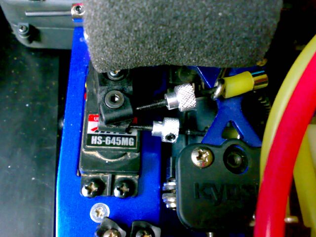

ti consiglierei inoltre di rivedere il sistema di regolazione dei freni, che sulla 7.5 non è dei migliori!
con una piccola spesa potresti montarne uno con le ghiere di regolazione che risulta molto più preciso.... (in foto vedi quello che ho montato sulla mia)
poi un bel servo da 8-10kg in su e freni da dio!!
Forse sabbia nel motore!  :-|-03102009909.jpg

Originariamente inviata da mardok78 Visualizza il messaggio
Bel lavoro...xò credo sia per il servo eh...che poi è quello che mi han cambiato dove l'ho presa ! Mi avranno messo uno più debole !
E ripensandoci forse non lo avevo bruciato magari era entrata solo h2o...visto che poi su un'altro servo è successo che andava a scatti l'ho tolto, soffiato rimesso......... e poi era perfetto !
