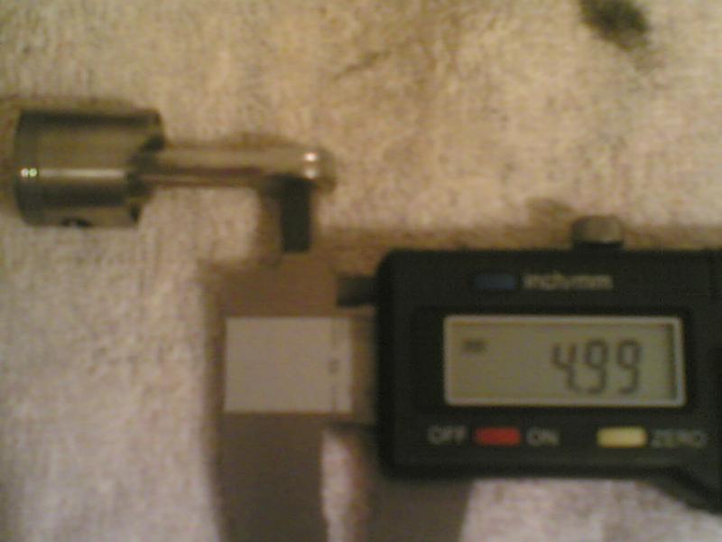

ma guarda ke da smontato i cuscinetti,sono puliti,e non è messo male ecco le foto:
Visite: 40
Dimensione:   34.3 KB
ID: 60026   URGENTE!!info motore-22052009-008-.jpg.jpg
Visite: 38
Dimensione:   50.8 KB
ID: 60027   URGENTE!!info motore-22052009-009-.jpg.jpg
Visite: 35
Dimensione:   35.4 KB
URGENTE!!info motore-bottone-dellalbero.jpg   URGENTE!!info motore-cuscinetto-di-banco.jpg   URGENTE!!info motore-pistone-non-colorito.jpg
URGENTE!!info motore-testa-e-sottotesta.jpg   URGENTE!!info motore-testadi-biella.jpg
