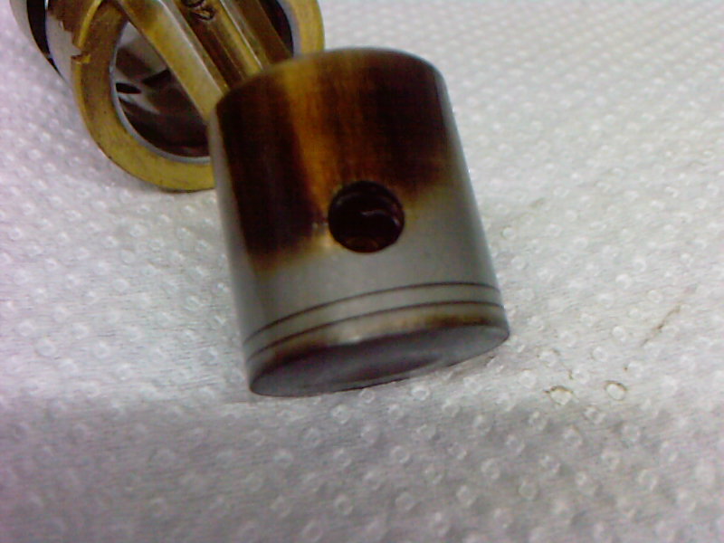

ciao ragazzi sono a chiedervi un parere,
Ho un Boss 03b21 con all'attivo 13litri di roga al 25 e 1litro al 16 x il rodaggio.
Fino ad ieri nessun problema fino il rodaggio l'ho carburato x bene e piu' toccato una bomba, ieri mentre giravo in pista dopo il 2 o 3 pieno consegutivo sul rettilineo improvvisa perdita di potenza il motore non andava più su di giri rallento ma continuo a girare, hai bassi andava benissimo ma come dovevo andare su di giri il motore perde potenza e inizia gorgheggia come una motorella.
Mi fermo cambio la candela e riparto identica cosa .
Guardo se avevo rotto qualcosa o forato un tubo mix dove magari poteva prendere aria ma tutto ok.
Riparto motore appena tiepido sembrava ok ma come mi si è scarldato un po' stesso problema. premetto che sulla cassetta il motore è ok anche da caldo ma come lo metto a terra mi dava quei problemi.
A malinquore ho iniziato a muovere la carburazione e smagrando il max ho migliorato ma non risolto.
Stavo girando quando sentivo che ogni giro di pista il motore peggiorava , allora ho spento e sono tornato a casa .
Smonto il motore e sembra tutto ok ,il pistone si ferma al segno che fa sulla camicia al punto max. biella con gioco sul bottone non eccessivo.
Solo il pistone è come nelle foto.
Che mi dite?
devo pensare al sostituto?
A 10 litri ho cambiato i cuscinetti solo x sfizio.
sembra una motorella-fotografie-0059.jpg   sembra una motorella-fotografie-0060.jpg

a me sembra ingrippato, ti o cerchiato il puto dove vedo una riga
a me sembra solo un riflesso della foto.....anke xke........nll'altra foto non la vedo la riga.....

Quello è un riflesso dell'olio rimasto ho fatto subito la foto senza pulirlo.
Il bruciato infondo al pistone ci deve essere?

nell'altra foto il pistone e dall'altro lato

per me e una grippatura poi aspetta i più esperti

l'accoppiamento pare a posto..segni sulla camicia? hai provato a spingere a mano il pistone oltre il segno sulla camicia del pms?

Se lo forzo parecchio a mano riesco ad arrivare al pms della camicia o appena appena oltre.
Camicia senza nessuna riga .
Ma puo' essere che con il caldo del motore l'accoppiamanto non va' piu' bene?
Da motore chiuso con il valano riesco a vincere il pms mentre prime dovevo fare molta piu' forza.

allora se esci fuori dalla camicia e da buttare, e spompato
esatto,era la risposta che aspettavo
accoppiamento andato...condoglianze

vabbe fin quando va giraci, ma dubito che farà più di un'altro pieno

esatto.........accoppiamento da buttare......mi dispiace....
