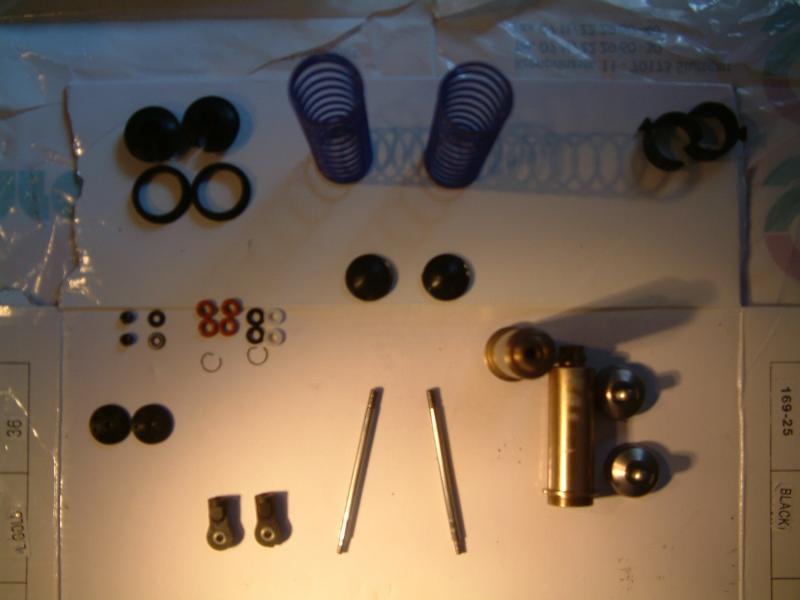

ed ora gli ammi..aperti,puliti e lavati.
Set O rings nuovo.Uniball nuovi.Guarnizioni nuove.
Proviamo i nuovi pompanti con i fori obliqui.
Li riempiro` in seguito.
Manutenzione : come la intendo io...-1_02.jpg   Manutenzione : come la intendo io...-dscf0009.jpg
