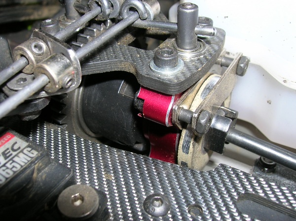

ciao ^_^ ,si e vero ....bisogna fare attenzione alla regolazione dei tirantini perke a volte succede ke uno tira il freno mentre l altro nn tira perke appunto la corsa del servo viene viene fermata dal bloccaggio di un freno,e quindi essendo i tirantini fissati insieme nn tirano entrambi!!!!!....invece io angelo abbiamo adottato un sistema costruito artigianalmente ke rende l attacco dei tirantini sul servo flottante,cosi quando un tirante arriva a blocare un freno,l attacco sul servo continua a tirare finke nn blocca anke l altro freno!!!!.....posso consigliartelo e ti metto la foto cosi puoi auticostruirtelo.........

gianni bello il tuo sistema, in pratica l'oscillazione della placchetta triancolare fa si che anche se uno blocca la placca si gira un po e fa arrivare anche l'altro a tirare, mica male!!!
