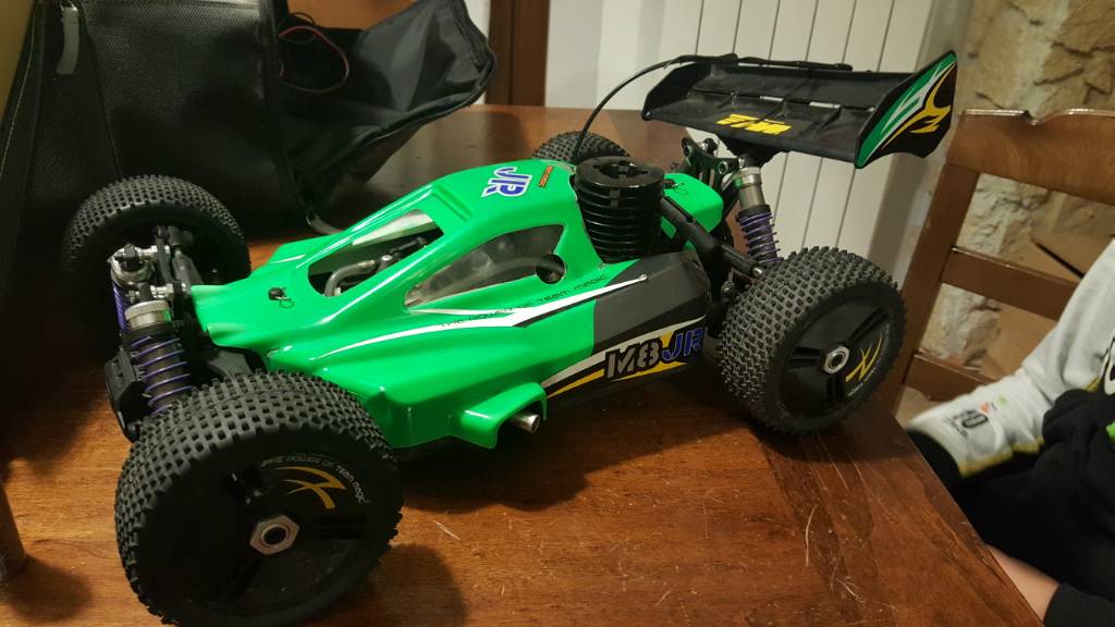

Ciao Joker grazie invio foto.Motore SH-20181209_150049.jpegMotore SH-20181209_150036.jpegMotore SH-20181209_150057.jpegMotore SH-20181202_185813.jpeg
Inviato con il mio SM-G920F - Scarica l‘app del Forum di Modellismo.net

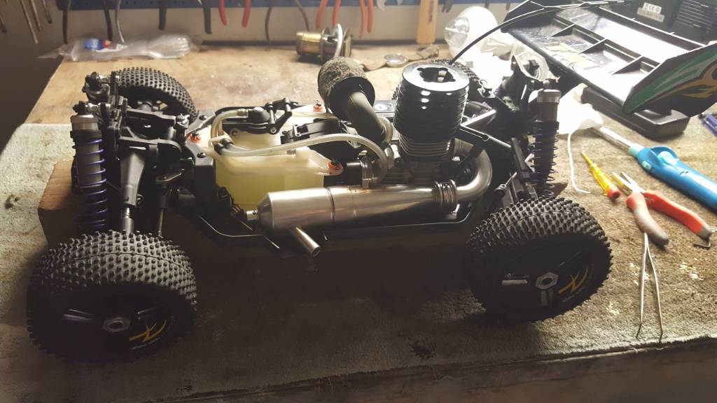

EccolaMotore SH-20181202_185818.jpegMotore SH-20181202_190021.jpegMotore SH-20181202_185845.jpeg

La Macchina e' un TM come indicato un po ovunque , modello M8 RTR , sembra praticamente nuova ......... ci sta il fatto che il motore abbia residui di olio , probabile derivante da una carburazione volutamente grassa per la fase di rodaggio . Come già detto tutti i .21 (3,5cc ) girano con miscela dal 20% in su , 25% l'ottimale .........
Detto questo il filtro aria non mi pare essere in buone condizioni , va pulito con un detersivo da piatti , e ,una volta asciutto , ben oliato con olii apposti da filtro aria .
Cambiando miscela e pulito il filtro , puoi provare a farla partire , probabile dovrai chiudere lo spillo del massimo dinamico per 1/4 di giro .............
