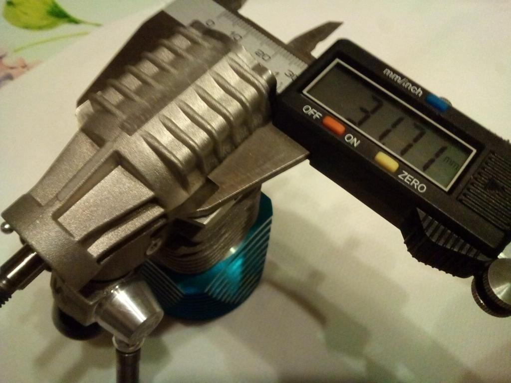

io intendo questa misura , decimo più o meno .....
questo è un motore che calza sulle macchine odierne non rtr che hanno banchetti motore standard non regolabili in avanti e indietro , solo trasversalmente.... misure che hanno più o meno i motori linkati che vuoi montare sulla tua nanda !!!
le due altre foto sono con i castelli non regolabili montati !!
Ricambi nanda racing-misura-boss.jpg   Ricambi nanda racing-boss-castelli-odierni-2.jpg   Ricambi nanda racing-boss-castelli-odierni.jpg

queste foto potrebbero rappresentare le tue misure del motore di serie , sempre decimo più o meno , ma si nota un carter con misura più stretta , molto in voga anni fa ma ancor oggi rispolverate per far motori con strappino , basamento inferiore tondo ....
invece che quadrato , più spesso ed alettato come nei motori odierni con cuscinetto di banco maggiorato , come quelli linkati !!!
qui nasceva il mio dubbio vedendole foto ....
che misura del carter basamento aveva il suo motore di serie ????
quei banchetti motore sono regolabili o no ????
prima di far affrontare una spesa onerosa tra motore , cassetta , impianto scarico ecc , mettiamolo in guardia , perché se poi il motore non ci va , bella figura !!!!

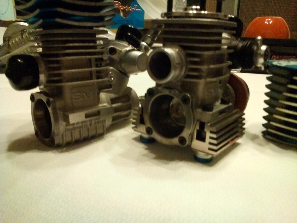

differenza castelli motore odierni e tipo regolabili .....
puoi notare la differenza della distanza di quei banchetti a sinistra che hanno le due viti zincate molto vicine tra loro ... è quello che rimane tra banchetto e carter motore odierno .......
l altro tipo è un regolabile di marca hobao , sono della yhper 7 con motore rtr , puoi notare lo spazio che rimane tra le viti di fissaggio nere del motore ai banchetti , una differenza onerosa che , se ai un motore con basamento inferiore tondo ci vanno bene , ma se ci vuoi mettere uno di quei motori linkati a basamento quadrato e alettato , cè da poter modificare il carter...
la seconda foto rappresenta un motore uguale alla prima foto , è un motore boss con alette sbassate ( segni blu ) per poterlo mettere in banchetti regolabili non del tipo hobao ma su vecchi banchetti mugen regolabili , a sua volta modificati pure quelli , ora non le smonto per farti la foto .!!!!
la terza foto rappresenta , il primo motore a sinistra senza modifiche al carter ( quello della prima foto col calibro ) ...
il secondo motore a fianco è e il suo fratello con la modifica al carter per metterci i banchetti regolabili hobao ....
Ricambi nanda racing-cast-odi-e-rego.jpg   Ricambi nanda racing-mod-blocco-boss-cast-reg.jpg   Ricambi nanda racing-carter-boss-mod-e-non.jpg
