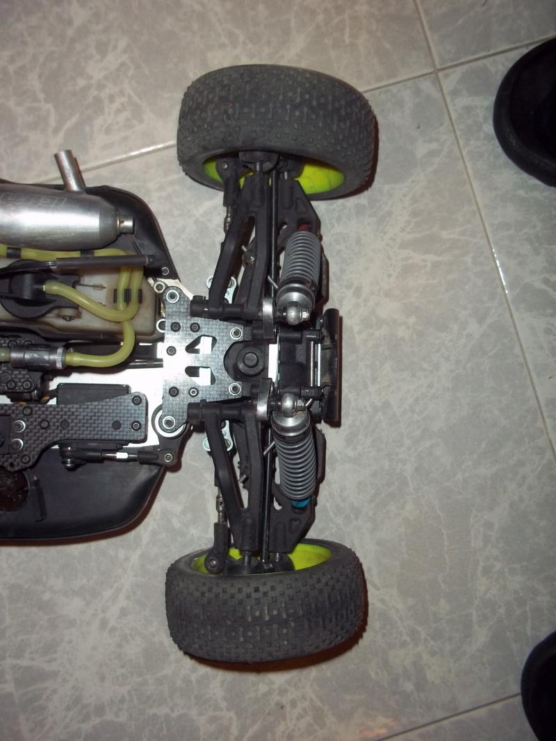

vi metto un pò di foto che magari possono esservi utili
Raggio di sterzata enorme-100_1672.jpg   Raggio di sterzata enorme-100_1673.jpg   Raggio di sterzata enorme-100_1674.jpg
Raggio di sterzata enorme-100_1675.jpg   Raggio di sterzata enorme-100_1676.jpg   Raggio di sterzata enorme-100_1677.jpg

dalle foto mi sembra campanata male davanti!! le ruote davanti tendono ad aprirsi in alto con una campanatura scorrettissima perchè in curva perdi tutta l'aderenza quindi l'auto ti scivola davanti e per questo non riesci più a tenerla!!! le ruote devono stringersi in alto in modo che durante la curva la gomma abbia la massima tenuta!! ricampana e facci sapere!!
