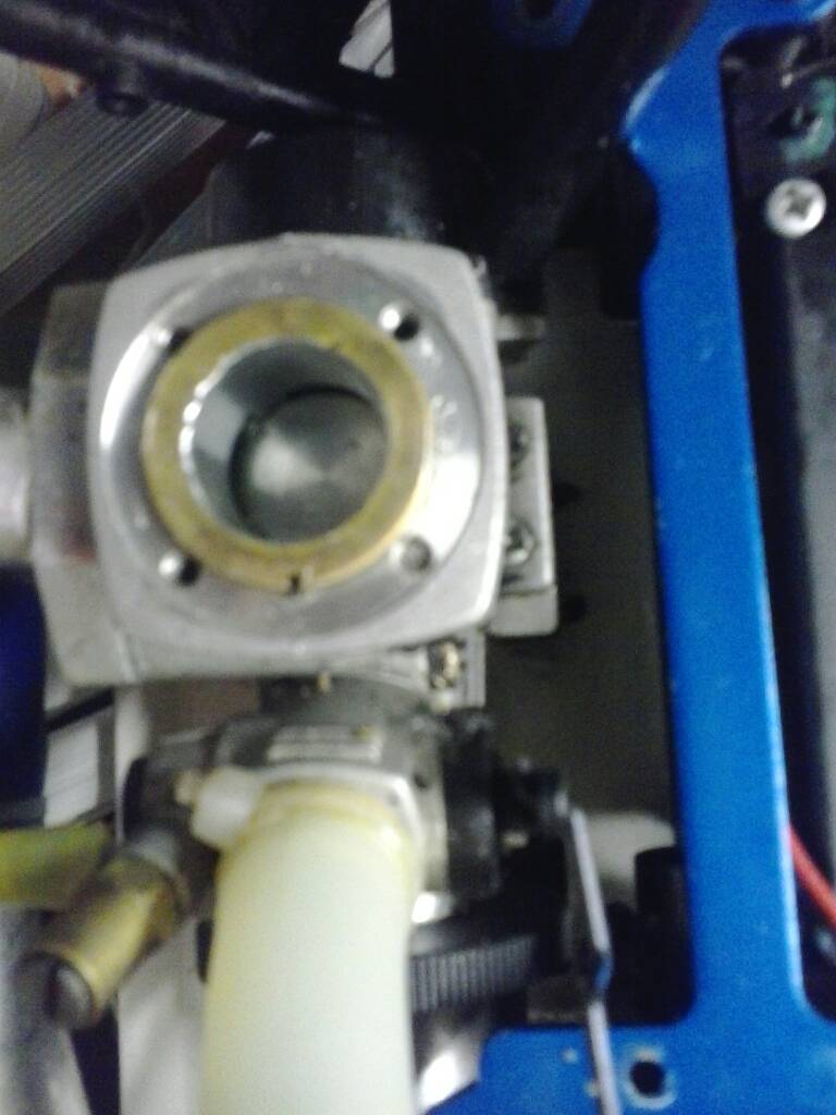

Ragazzi ad un mio amico si è rotta una vite che tiene la testata al carter come si fa?? È inestraibile, pensava a del silicone per fare tenuta messo intorno che ne dite?

Direi che la cosa migliore è tarpano a colonna , mani di fata e forare con una punta dell'1 nella speranza di pulire la sede , poi rifiletti il tutto con un maschio della misura adatta

1) Fai una foto dei lati del motore
2) Specifica che sezione ha la vite M3, 3.5mm ecc
3) mi sembra un motore da 1/10 se è così e se ne accorgono ti spostano la discussione (sai sono molto pignoli soprattutto sulle sciocchezze)
4) per curiosità mia: questa vite come ha fatto a finire così? stavi serrando troppo, stavi svitando, smontando senza aver svitato bene, o si è troncata durante l'utilizzo o da sola, come??

Non ho capito che cosa vuoi che si veda nella foto
La vite credo sia 2.7
Non ne ho la minima idea come ho detto la macchinina non è mia e non so come abbia fatto a rompersi ma non per utilizzo perchè è stata accesa 5 secondi una volta.
Accendendola esce fuori della miscela tra la testa e il carter, sono andato in un negozio e mi hanno detto che potrebbe essere perchè la camicia è segnata e di provare con una grana del 1000 o 500 e spianarla leggermente e provare solo con 3 viti
Follia , foto a fuoco.............. cosi si capisce poco o nulla . Scarta l'idea delle 3 viti con le vibrazioni serrato in modo non uniforme ti saltano anche le altre.

Originariamente inviata da The Warrior Visualizza il messaggio
Cosa? Dammi retta sei capitato in un negozio sbagliato!
Se ti sembra plausibile provare con sole 3 viti è molto più ragionevole ruotare leggermente la testata e rifare tutte e 4 le filettature.
viti da 2,7 non ne ho mai viste! 2,5 si, anche 2,6! ma 2,7 mai viste.
Poi non ho capito che centra sta grana del 1000 o del 500 e poi cos'è? cartavetrata?
La foto serve del carter dai profili laterali forse ho un'idea!! Alcuni motori hanno un punto in cui le viti passano fra le alettature del carter ma sono completamente all'esterno. In quel caso puoi provare con delle pinze buone e vedere se riesci a svitare fino a che non riuscirai a farla uscire un minimo e poi la pinzi da sopra e la tiri via subito. Le probabilità di riuscirci sono poche e dipende molto da chi fa il lavoro! Ammesso che le cose stiano come ti ho detto ma mi sembra un motore da 1/10 quindi mi sa di no. Fai le foto e vediamo, se credi che quella vite uscirà da sola meglio che ti procuri un altro carter!
