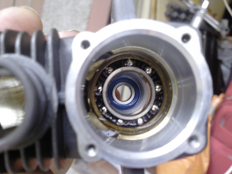

Ciao, visto che il motore ormai ha 7 lt, e vista la mia curiosità, ho deciso di aprirlo per vedere com'è messo. Premetto che con la carburazione non sono ancora espertissimo, credo però di aver girato sempre un po grasso, credo. Come miscela uso Atomic. L'unica cosa che mi preoccupa sono i puntini marroncini sull'albero, ruggine? e il cielo del pistone così nero così come la camicia Lascio la parola a voi esperti, grazie.
Scusate la qualità delle immagini, ma la digitale ha deciso di non mettere piu a fuoco.

la causa del colore nero sul cielo del pistone mi pare che sia causato da una carburazione grassa...

A 7 litri non è che sia messo benissimo.. Ma magri sono gli RB che prendono quel colore..
Confermi quello che scrivo o c'è dell'altro o sono motivi diversi?

soliti allarmismi...
premesso che da una foto non si riuscirà mai a capire il reale stato di un motore, comunque a me dalle immagini che vedo mi sembra tutto normale...
nessun segno di grippatura, giusti due puntini di ruggine sull'albero ma innocui (anche il mio s7 lo faceva), coloraccio forse dovuto alla miscela ma poco importa...insomma tutto nella norma...
e poi, domanda da 1.000.000 di dollari, prima di smontarlo il motore funzionava bene?

Ho appena pensionato il mi RB,un S5 Bt,e l'albero on ha mai avuto la "varicella",sembra quasi che dopo un'uscita ti sia dimenticato di finire la nitro nel motore e di mettergli l'after run,così a occhio
Una passatina leggera di scotch brite e vedrai ke la varicella se ne va
Per il resto,se è meglio grasso ke magro te sei a posto

per evitare che un motore faccia ruggine basta togliere il tappo carter e usare after run a volontà (se non c'è il riporto in silicone sull'albero) o olio singer... si fa girare l'albero in modo che l'olio vada in circolo, si fa sgocciolare l'eccedenza e si richiude, stop
e non sono nemmeno d'accordo con chi dice che quei punti di ruggine siano da considerarsi "nella norma"... andate a dire ad un ingegnere motorisco che si può avere ruggine nel motore
che miscela usi?
Si funzionava da dio, spero vada anche dopo
