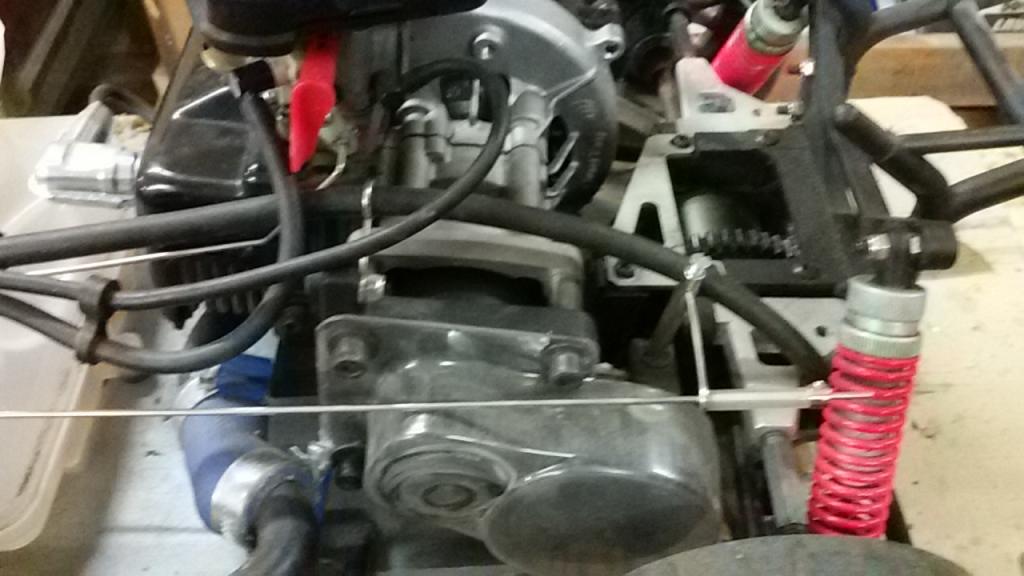

Ciao ragazzi, non sò se è la sezione giusta.
Comunque il mio problema è che imposto tutto il leveraggio come da istruzioni, mantenendo la leva di comando generale perpendicolare (come foto).
Il problema è che quando accendo il telecomando e la macchina (solo la comunicazione tra i due) la levetta si muove da sola in senso accelerata, poi se premo l'acceleratore al rilascio torna in posizione corretta, inoltre quando al telecomando premo il freno al rilascio invece di tornare in posizione perpendicolare (come foto ) si sposta direttamente in posizione accelerato.
Ho allegato anche due foto per fare vedere il meccanismo.
Spero che sono riuscito a spiegare il mio problema, dato che sono alle prime armi.
Ringrazio tutti in anticipo

Quando hai montato la squadretta sul servo, hai controllato che quest'ultimo fosse a zero?

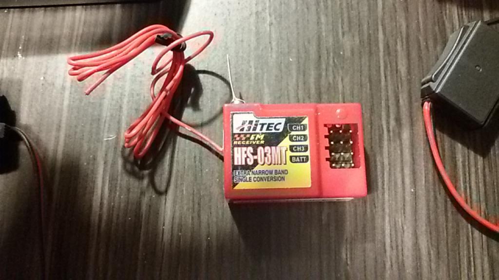

Puoi magari mettere la foto della tua radio e della ricevente
Inoltre le batterie sono nuove oppure sono un vecchio pacco batteria preso quando è uscito il modello
Vecchio 07-06-20, 12:11 PM   #8
Registrato dal: Mar 2020
Messaggi: 8
Vange79 è un newbie...
ok, ho postato foto radio (che si vede carica) e ricevente.
Inoltre ho postato foto di un altro telecomando che ho, che a vederlo sembra completo e tutto nuovo.
Però come detto in precedenza non è stato un acquisto mio, quindi non saprei dire al 100% niente.
Cmq grazie per la disponibilità ragazzi.

Hai la radio a quarzi può essere anche un'interferenza a livello di onde radio
Un modello a 2,4ghz può risolvere il problema in quanto i segnali radio in FM sono molto disturbati in questo momento
Inoltre metti un kill switch al modello perché mi è bastato sentire che un ex utente ha lanciato un modello in giro per un fuori radio e 10 kg di modello possono fare danni serissimi fidati
