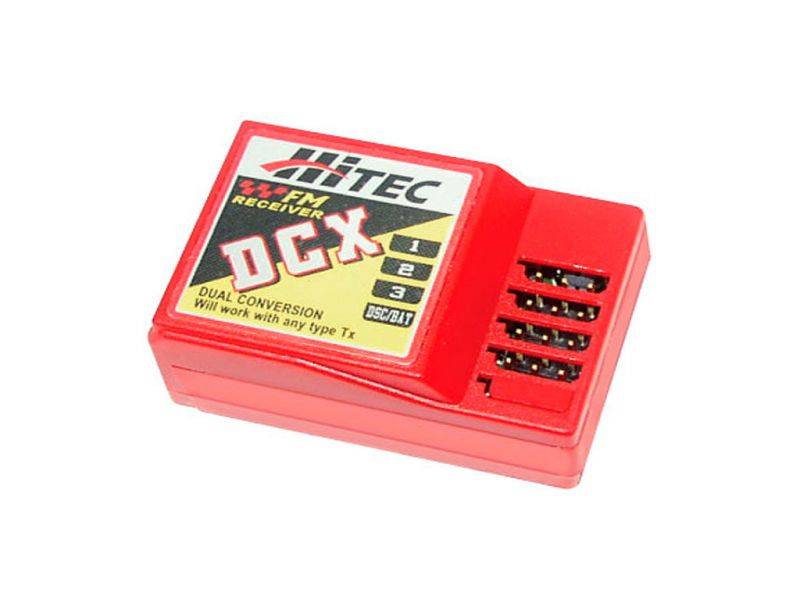

Buonasera a tutti. Continuando a montare la macchina ,ho preso la ricevente e il telecomando.unico neo è' che manca la batteria e non ho idea da quanto ci vuole e come vanno tutti i collegamenti.vi chiedo gentilmente questo ultimo aiuto..grazie a tutti
federaus1981 non è in linea   Rispondi quotando
Vecchio 22-05-16, 09:51 PM   #11
L'avatar di bc71
residenza: siena
Messaggi: 1,898
bc71 è una brava persona!bc71 è una brava persona!bc71 è una brava persona!bc71 è una brava persona!
la batteria è quella del link ,
e i collegamenti sono :
1 servo dello sterzo
2 servo gas freno
dsc/ batt ci và il filo dell interruttore ( se ce lai ) , e la batteria la colleghi all altra estremità del filo dell interruttore .
se non hai l interruttore allora colleghi direttamente la batteria alla ricevente sul dsc/batt .
