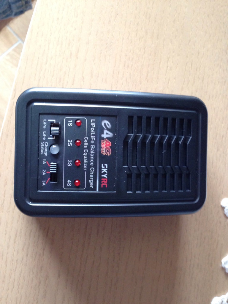

Buongiorno a tutti.. ieri con nessun problema ho provato la macchina e ho regolato la carburazione per quanto ho potuto..stamattina accendo il telecomando e nessun segno di vita da parte dei servo.le pile del telecomando sono cariche allora mi è' venuto in mente di caricare la batteria e ho notato che il caricatore non parte e mi lampeggia una spia..ho paura che sia la batteria la causa.vi è' mai capitata una cosa del genere?potete darmi una conferma per cortesia?grazie.
federaus1981 non è in linea   Rispondi quotando

Pezzi mancanti-imageuploadedbyforum1464870804.484334.jpgPezzi mancanti-imageuploadedbyforum1464870839.164073.jpg

Praticamente lampeggia la spia '1s' e non va in carica

Buonasera a tutti.il problema è' stato risolto.ho aspettato un paio di minuti ed ho riattaccato la batteria al caricatore ed è' partita la carica.
