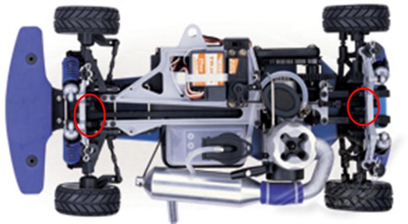

I 4 più grossi (8x14x4) sono nei differenziali, 2 davanti e 2 dietro, non saprei dirti se tu hai boccole o cuscinetti però...

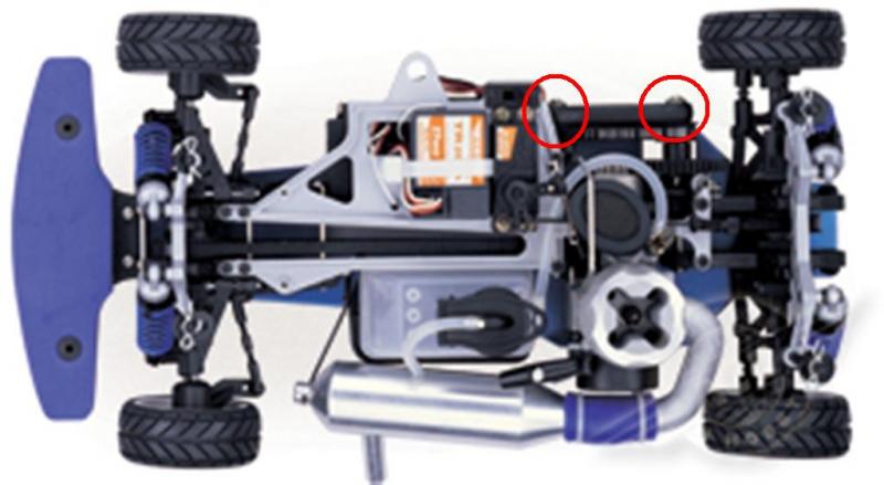

2 di quelli 5x11x4 sono nelle spalle del differenziale posteriore, attraverso di essi ci passa l'albero della trasmissione, quello dov'è attaccato il cambio, per capirci...
2 di quelli 5x11x4 sono nei supporti dell'asse centrale anteriore, quelli dov'è attaccato il rollbar...
i 2 cuscinetti 5x10x4 sono nel tendicinghia, che credo tu non abbia, tu dovresti avere solo il pezzo che tiene i 2 alberi, sto parlando della cinghia corta che c'è sul lato destro del modello...
Ti posto in ordine le foto con cerchiate le posizioni che ti ho descritto...
