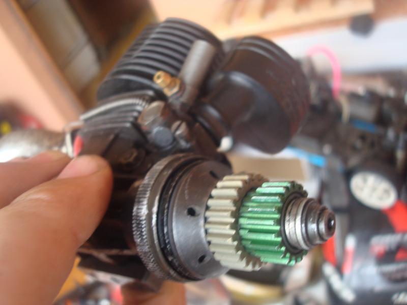

un'altra informazione....come si smonta la frizione?
ho levato la campana,gli spessori e i cuscinetti, ma nn ci sono i ceppi(o almeno nn si vedono) c'e' solo un cerchio nero k faktory che ricopre il volano...ho provato a toglierlo facendo leva con un cacciavite ma nnt...
chi mi aiuta ??

ecco le foto

Svita la ghiera che c'è sopra la molla e dovrebbe venire via quella con tutto il dado volano ed il bicchierino di metallo che vedi sotto la molla..
se così non fosse ricordati al millimetro quanto era avvitata sul dado volano perchè serve a comprimere la molla e regolare quindi l'attacco della frizione..
in ogni caso tolti l'uno o l'altro viene via il ceppo grande nero che si vede in foto e poi sotto ci sta un piattello di metallo e sotto ancora le massette centrifughe.. fallo su di un banco sto lavoro perchè dentro le massette centrifughe potrebbero esserci dei piccoli pesetti che non dei assolutamente perdere.

con cosa la scito la molla???

se non hai la chiave adatta una pinza a punte tonde e sottili da invastrare nelle scalanature... senza rovinare nulla mi raccomando.
