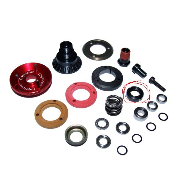

il dado che stringe la molla quello con 2 intagli lo devi allentare,prova un quarto di giro alla volta...ma se la stai ridando ti consiglio di aspettare a metterla a terra

certo!! fai 3 serbatoi a ruote alzate al minimo e 3 serbatoi a terra girando piano senza accelerate brusche per non sforzare il motore,sempre grasso ovviamente e per farlo bene fai in modo che la frizione attacchi subito..quindi svitalo di un quarto di giro alla volta fino a trovare il giusto compromesso

quello cerchiato in rosso è il dado della centax che regola la frizione,più viene stretto e più attacca in alto,più viene allentato e più attacca in basso...
