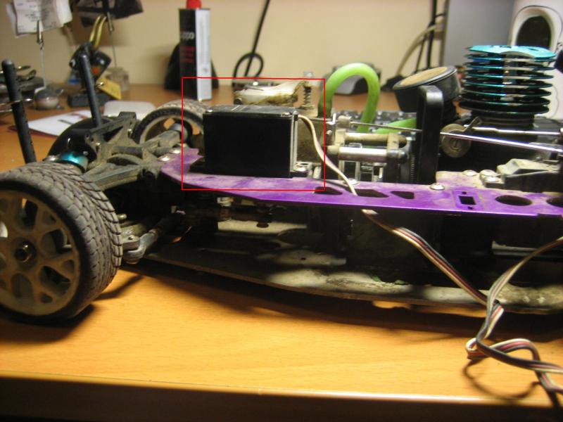

Ciao a tutti eccomi ancora con le domande, visto che ho ancora i titi lacerati dal " tentato " avvio di domenica pomerigio ho deciso, come suggeritomi da più parti di togliere un po di sporco alla macchina .. in realtà era sul serio pietosa, ho pensato bene prima di passarla a lucido di staccare qualche pezzo ed in ordine: pacco batterie che era chiuso in un palloncino, ricevitore anch'esso chiuso in un palloncino ed interruttore, di certo svuoterò il serbatoio e lo stacco anche per capire se ho dei problemi infatti la miscela non arrivava al carburatore,toglierò anche le ruote
Ora la domanda è cosa mancha da smontare ?
sarebbe il caso di smontare anche i servo della sterzata e dell'accelleratore ?
dopo aver fatto mi conviene rimettere il tutto nel famoso palloncino ?
Grazie per commenti e preziosi consigli

guardando così ti consiglio di smontarla tutta tutta... e di controllare i cuscinetti se sono buoni se qualche vite va sostituita... poi pulisci il tutto e la rimonti

C'è parecchio da pulire e tante cose da controllare (cuscinetti, differenziali, ammortizzatori ecc.), quindi direi di armarti di tanta pazienza e smontare tutto.

Sarei anche disposto a smontarla tutta, visto che per il momento i tempi non sono i migliori per farla girare fa freddo e piove, ma l'unica cosa che mi trattiene dal farlo è :
La saprò rimontare funzionante ????????????
che cosa mi serve per fare l'operazione ?
ho una cassetta dei ferri ben fornita, trolley a tre piani.. ma poi di sicuro mi mancherà la chiave xy che magari è la più importante, e mi farà girare le scatole tanto da buttare tutto nell'immondizia !
boh !!!

Mentre la smonti memorizza, scatta qualche foto, prendi qualche appunto e dividi tutte le viterie, vedrai che non sarà poi così difficile, comunque ci siam sempre noi che ti possiamo aiutare...

Quoto Splinter appieno, il fatto che ti possa mancare qualche attrezzo è probabile, ma come fai a saperlo se non lo scopri smontandola, oltretutto lo sporco si annida in parti che neppure ti imagini, soprattutto nei cuscinetti che sono quelli che danno scorrevolezza alla macchina, controllali bene e se non girano bene cambiali o puliscili (dipende dalle correnti di pensiero). Ricordati che questo hobby "ruba" più tempo a lavorare sulla macchine che a girare in pista, anche io non vado matto per le pulizie, ma sono fondamentali...fidati.
Ah!!! ti do un'altro consiglio, se non l'hai cerca in internet le istruzioni o l'esploso della macchina, così quando ovrai rimontare ti puoi togliere eventuali dubbi.
E poi quando smonti tieni tutto in ordine, non ammassare le parti smontate e le viti tutte insieme, così facendo dovresti avere meno problemi a rimettere tutto insieme.

Ieri pomerigio con molta calama ho smontato quanto segue:
ruote
serbatoio benzina*
servo comandi ( sterzata-accelleratore)
marmitta**
asticelle che mantengono il bodycar
A breve ricca documentazione di foto della macchina come si presenta ora,
ma intanto ho notato che:
*Serbatoio quando l'altro giorno la macchina non è voluta partire ho notato che pompando sul piolo del serbatoio non usciva miscela dal tubicino che va al carburatore potrebbe essere rotto ?
come possa fare una prova? costa tanto comprarlo nuovo ?
**Marmitta = una volta svitate le viti a brucola che la tenevano ferma alla luce di scarico del motore, la guarnizione era spaccata.... e metà
è restata attaccata alla marmitta l'altra metà alla luce di scarico,
( a breve posto immagini della restante guarnizione )
Che dite sarà faciule reperirla nuova ???
