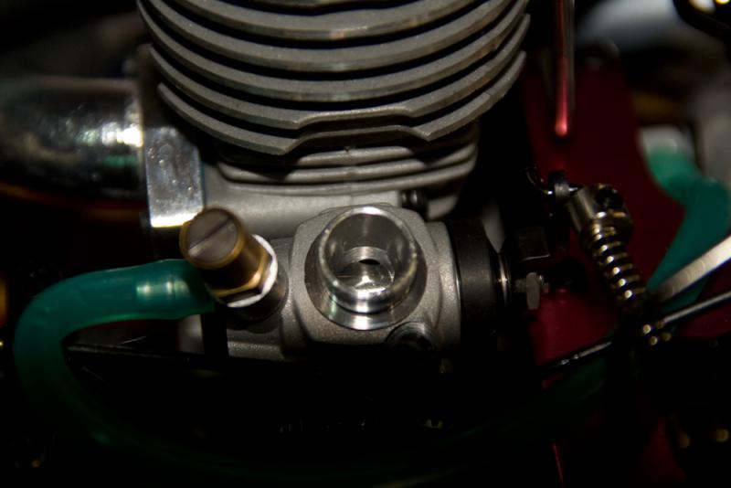

queste sono le foto della finestra del carburatore con il comando dello stick a 0 - accellerato e frenato
ma quando freno è normale che chiude tutto? non si spegne il motore così?

Originariamente inviata da astrosofia Visualizza il messaggio
Regola il minimo come ti ho scritto. Se guardi la foto che ti ho mandato, sia al minimo che quando freno, quella è l'apertura del carburatore. L'altra è quando è spalancato, per vedere la posizione del foro...

infatti era la vite del minimo tutta fuori.. era già cosi quando l'ho comprata.. adesso ho al minino una finestra di 2 mm circa e quando freno 1mm cosa devo regolare?
Prova a svitare la crociera dal servo e a regolarlo così. Di solito al minimo o in frenata è uguale...
svitare la crociera dal servo?
Dimenticavo che quella di serie non ha la crociera a forma di croce...
Intendevo di togliere la vite che c'è sopra al servo, sfilare la crociera (a forma di "L") dove sono fissati i tiranti del carburatore e del freno (quella che nelle foto della mia è rossa) e riposizionarla. in caso "gioca" con il trimmer dello 0 sul telecomando, lato acceleratore
