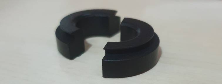

E se gli monto due nuovi ceppi della frizione del motore kyosho ?? Questi qui

Originariamente inviata da Nicholas Pistorio Visualizza il messaggio
Allegato 372205
Inviato con il mio SM-G960F - Scarica l‘app del Forum di Modellismo.net
ricapitolando il problema... col minimo giusto... la macchina tende a camminare, questo ho capito.
quindi la frizione tende ad attaccare anche a bassi giri, questo comportamento (prendo di base una frizione tipo centax) si ha quando la molla non fa' la giusta resistenza, quindi si deve avvitare la ghiera in modo che la forza centrifuga trovi piu' resistenza .
ora non so' se la tua frizione e' del tipo centax o similari, ma se hai una molla che poggia su un ceppo con sopra una ghiera che puoi avvitare e svitare... avvitala.
:-) magari una foto della frizione aiuterebbe. :-)

quei ceppi.... hanno una molla che li tiene insieme.... giusto? probabilmente quella molla si e' indebolita.... quindi non e' una tipo centax.
la riprova la fai veloce per vedere se e' quella molla...
quando e' al minimo e sta camminando, blocca in qualche modo la campana della frizione , se la macchina smette di andare (ma non si spenge) e' quella.
Ok grazie mille
