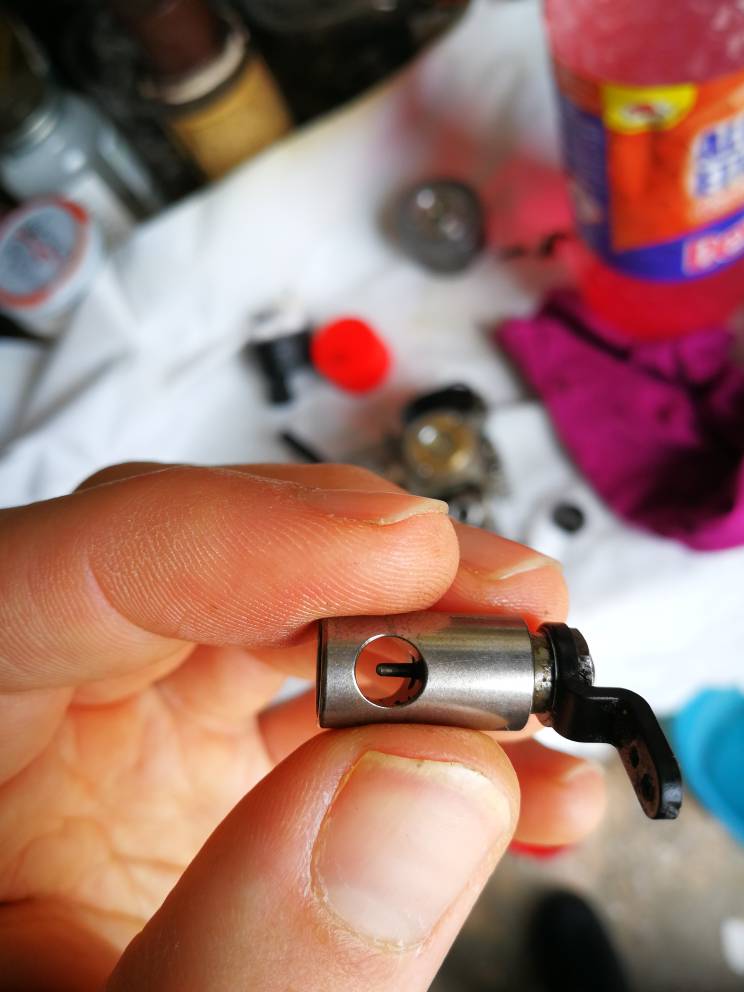

Ciao ragazzi, premetto che sono nuovo sul forum e che sono da poco entrato nel mondo del modellismo quindi sono un principiante. Ho un dubbio sul carburatore della mia thunder tiger, è normale che la ghigliottina del carburatore aprendolo al massimo stia aperto a mezzaluna come da foto allegata? Ho provato a regolare le viti ma nulla è cambiato. Qualcuno sa dirmi* se è normale o bisogna fare qualche procedura? Grazie in anticipo.Dubbio su carburatore Thunder Tiger-screenshot_20200418_105123_com.huawei.himovie.overseas.jpeg

In realtà no. Cioè la forma a mezzaluna è ok ma dovrebbe aprirsi tutto. Non solo un pezzo.
Va anche un po' pulito

Si lho già pulito, la foto è stata fatta prima della pulizia. Adesso ti allego un video cosi ti faccio vedere meglio

Questa è la ghigliottina smontata ma sembra tutto ok. All'interno del carburatore c'è una molla che spinge la ghigliottina ma non riesco a capire perché il foro della ghigliottina non si apre in modo completo ma sta a mezzaluna. La macchina non è più stata usata da molti anni e quindi non ricordo se alle origini era già così il carburatore. Purtroppo al momento non ho la miscela e non ho modo di accenderla ma se qualcuno gentilmente ha la stesso motore e potrebbe allegarmi qualche foto del carburatore in modo da confrontarlo lo ringrazio. Il motore è un 12bxs pro 2.1cc thunder tiger. Dubbio su carburatore Thunder Tiger-img_20200416_130147.jpegDubbio su carburatore Thunder Tiger-img_20200416_130139.jpeg

E no eh non va bene così. Si vede bene che il corpo rotante del carburatore viene spinto in fuori. Infatti tu giustamente lo riporti dentro col dito e allora sì che torna nella posizione giusta.
Secondo me il problema è dato dal fatto che c'è qualche vite di ritenzione svitata. Secondo me è quella del minimo meccanico che è troppo svitata e quindi non blocca la.pastiglia del carburatore.

Si bravo, quando rilascio il dito la molla lo spinge verso l'esterno esatto. Ho provato oggi ad avvitare di un bel po' la vite del minimo meccanico ma questa se avvitata troppo blocca e non fa ruotare la ghigliottina del carburatore. Quanto va avvitata?

Poi soprattutto noto che avvitando o svitando la vite del minimo la ghigliottina in teoria si dovrebbe aprire o chiudere no? Invece non succede nulla

Forse di lato c'è una vite di ritenzione che va stretta. Hai provato a cercare il manuale del motore? Thunder Tiger li faceva belli dettagliati
