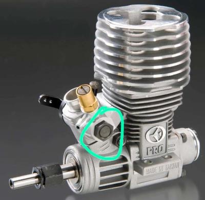

Forse di lato c'è una vite di ritenzione che va stretta. Hai provato a cercare il manuale del motore? Thunder Tiger li faceva belli dettagliati
Domani vado a leggere il manuale e vedo trovo qualcosa. Le viti che vedo io sono 3 ovvero massimo, minimo meccanico, e minimo dinamico e non c'è altro. Comunque domani proverò a stringere nuovamente la vite del minimo meccanico e vedo se risolvo. Grazie per la risposta comunque sia

mitto inizia ad ingranare.
Dubbio su carburatore Thunder Tiger-fa475943-11bf-4851-b095-49a990ab22fa.jpg prova a controllare questo dado...

Svitandolo cosa dovrebbe succedere? Dovrebbe sposare la ghigliottina alla posizione esatta?

Svitandolo cosa dovrebbe succedere? Dovrebbe spostare la ghigliottina alla posizione esatta?

È una cosa che capitava anche a me con la himoto rapida pro motore 18 sh . Devi tenerla col dito in modo che rimanga aperta e poi lavorare col minimo meccanico.

Grazie ho risolto seguendo il tuo consiglio.. Il problema era che la vite del minimo meccanico non era alloggiata nella guida della ghigliottina.. Adesso il carburatore si apre e chiude correttamente Dubbio su carburatore Thunder Tiger-img_20200419_155016.jpegDubbio su carburatore Thunder Tiger-img_20200419_155932.jpeg
