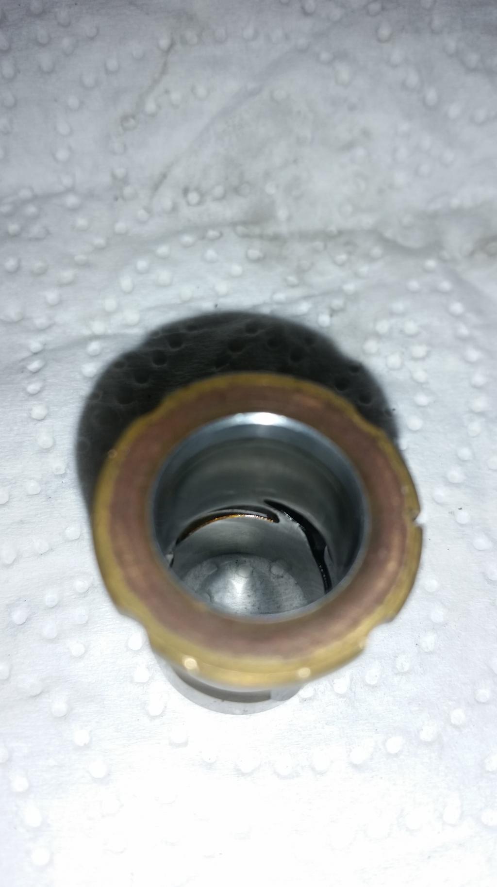

Comunque ecco le foto, aspetto qualche parere.

Vecchio 06-06-16, 07:06 PM   #10
L'avatar di bc71
residenza: siena
Messaggi: 1,898
bc71 è una brava persona!bc71 è una brava persona!bc71 è una brava persona!bc71 è una brava persona!
manca un pezzo di carter li dove cè la spina guida del cilindro ....
è li che ti prende aria e non ti fa carburare bene !!!
bc71 non è in linea   Rispondi quotando
Vecchio 06-06-16, 10:36 PM   #11
Registrato dal: Aug 2010
Messaggi: 160
tempqwert inizia ad ingranare.
Originariamente inviata da bc71 Visualizza il messaggio
Sicuro? non mi sembra ci sia niente di rotto.. dove di preciso che non ho capito bene?

Vecchio 07-06-16, 12:31 AM   #12
L'avatar di bc71
residenza: siena
Messaggi: 1,898
dove infili il cilindro nel motore.....
nel bordo, dove cè la piccola spina.....
cè una piccola parte chiara.....
Vecchio 10-06-16, 12:12 AM   #13
Messaggi: 160
Verificato! sembra che manchi qualcosa ma è solo di colore diverso..

Vecchio 10-06-16, 12:26 AM   #14
L'avatar di dynamo
Registrato dal: Sep 2009
residenza: saronno
Messaggi: 6,055
Originariamente inviata da tempqwert Visualizza il messaggio
manca o no?
cmq basta una piccola scheggiatura che ti fa entrare aria e addio carburazione ottimale
Vecchio 10-06-16, 10:26 AM   #15
L'avatar di bc71
residenza: siena
Messaggi: 1,898
Quel qualcosa di colore diverso è un riempimento di materiale mancante nel carter ..
In quel punto è stato rotto e messo la toppa ...
Senza spenderci soldi sopra in quel motore , opterei al suo rimontaggio mettendo una goccia di pasta rossa nel punto incriminato, prima di rimettere il cilindro ...
Poi finché la barca va , lasciala andare , quando si ferma compri un motore nuovo !!
