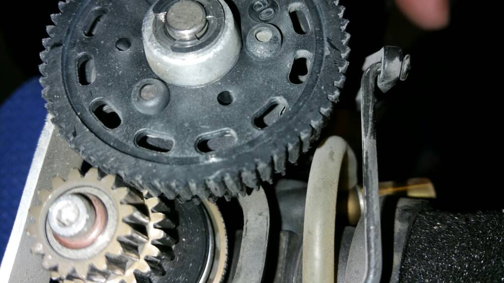

Ciao, dopo aver sgranato la corona della 1 marcia l ho ricomprata nuova, montata, e rifatto l accoppiamento. Dopo 3 pieni però ho notato che la corona è di nuovo a fine mentre la seconda marcia è perfetta.
Dalle foto vedete come è ridotta ora e come si è allontanato il pignone, bensì le viti del supporto motore siano ben strinte.
Per evitare l usura nell off road si usano corone in metallo ma ho visto che sull on road sono solo di plastica, è normale che dopo neanche un litro sia ridotta così? Da cosa può dipendere l allenamento secondo voi?
Accoppiamento critico nt1-1461404195218.jpg   Accoppiamento critico nt1-1461404217265.jpg   Accoppiamento critico nt1-1461404365727.jpg
se dopo un litro si è gia ridotta cosi, significa solo una cosa, che l'accoppiamento che avevi fatto non andava bene e questo è il risultato, compra un'altra corona e rifai l'accoppiamento, stavolta però fallo bene perchè se no sei di nuovo punto a capo...

Forse non ho messo ben il motore in asse. La seconda combacia bene mentre la prima ci sta più largo.
assolutamente errato... il problema sta proprio lì

Per il accoppiamento devi prendere un foglio di carta fai una tristissima piccola e passalo fra corona e pignone se la carta si rompe l accoppiamento è errato ma se la carta esce tutta zigrinata allora l'accoppiamento è perfetto fallo e fammi sapere

Il bello è che avevo fatto proprio così, come faccio sull 1:8 off. Riproverò..
