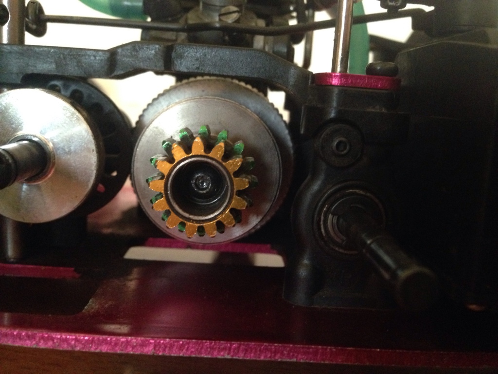

Salve a tutti.
Ho acquistato una TS4N Plus Gold usata, con tanti pezzi di ricambio (praticamente un'altra macchina smontata). Ho un problema con la vite che si vede in foto, è una brugola spanata... Tutto è partito quando ho notato che il volano non girava "alla pari" con l'albero motore, quindi ho iniziato a smontare fino a quando sono arrivato a questa vite.... Come faccio a svitarla? Spero di non aver chiesto in sezione sbagliata.
Vi ringrazio.

Prova a piantarci dentro una punta torx appena più grande dell'esagono

Purtroppo non ci ho risolto nulla, perché non ho quella misura....

Puoi provare lo stesso metodo con un cacciavite a stella o a taglio

No ci gira dentro... Ho pensato di usare una punta piccolissima di trapano e non andare oltre la testa della vite
Prova con un fogliettino di carta per far spessore..... con me ha funzionato

Niente, si strappa il foglio... :/

Prima di trapanare prova a scaldarla

Il problema è che non posso neanche "martellare" qualcosa, come un cacciavite leggermente più grande... Quella vite è collegata direttamente all'albero motore....

Capisco che la testa della vite si trova in un punto poco accessibile... ma se riuscissi a fare un intaglio poi con un cacciavite piatto verrebbe via facilmente.

Come faccio a fare l'intaglio? Considera che il martello non posso usarlo, quella vite è collegata direttamente all'albero motore....

Non hai il dremel

Purtroppo no...

prendi una chiave a brugola della misura giusta e mettici sulla punta un po' di attak e incollala alla vite in modo perfettamente verticale poi prova a svitare

adesso però mi spiegate come pensate con un dremel di fare un intaglio su quella vite... voglio capire, mi capita la stessa cosa ed io il dremel ce l'ho.
