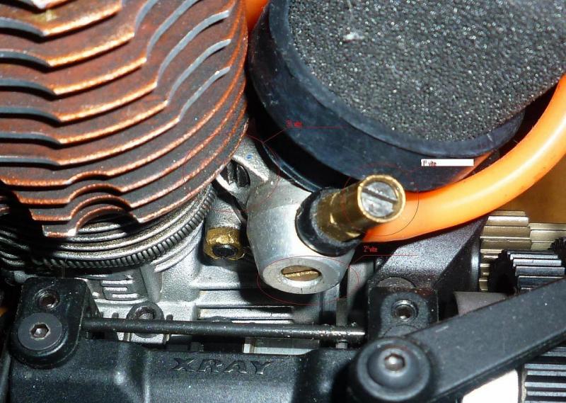

ragazzi dopo tanto tempo ho riesumato la mia xray! La ricordavo morta e sepolta,invece mi ha stupito! Ho girato per 10 min, finendo un pieno.
Ho solo una domanda da farvi.
1-Ho notato che dopo qualche minuto che giro, l'auto si spegne e non si accende finchè non la faccio raffreddare un po. A cosa può essere dovuto?
vinz0ne non è in linea   Rispondi quotando
sei magro.....quindi il motore scalda un pò....

Originariamente inviata da vinz0ne Visualizza il messaggio
Ok ok ricevuto. Per quanto riguarda invece il "sei magro" , che significa? Come posso "ingrassare"?
Aumenta i carboidrati!
pessima battuta
parlando seriamente c'è una vite sul carburatore del motore..
si chiama vite del massimo (aiutati con google)
ecco la sviti finche vedi che la marmitta fuma un pò quando dai gas..
però potresti essere magro anche sotto..e allora fai una cosa..leggiti bene come carburare un micromotore..qui sul sito c'è un guida.
spero di esserti stato d'aiuto.

ok sei stato gentilissimo! La vite a cui ti riferisci è quella più in alto con il collo dorato giusto? Comunque sia, la svito di mezzo giro alla volta? o qualcosa in più?
si la vite è quella.
io farei anche un giro c'è sempre tempo per chiudere.
ti può essere molto utile un rilevatore di temperatura (anche quelli che trovi su ebay per 15 euro) magari per darti una mano...tienilo sui 100 gradi.
questa non è una costante, alcuni motori lavorano sui 130/140 gradi (tipo alcuni nova) pero diciamo che 100 è una base, poi te ne accorgi se c'è da chiudere o aprire
