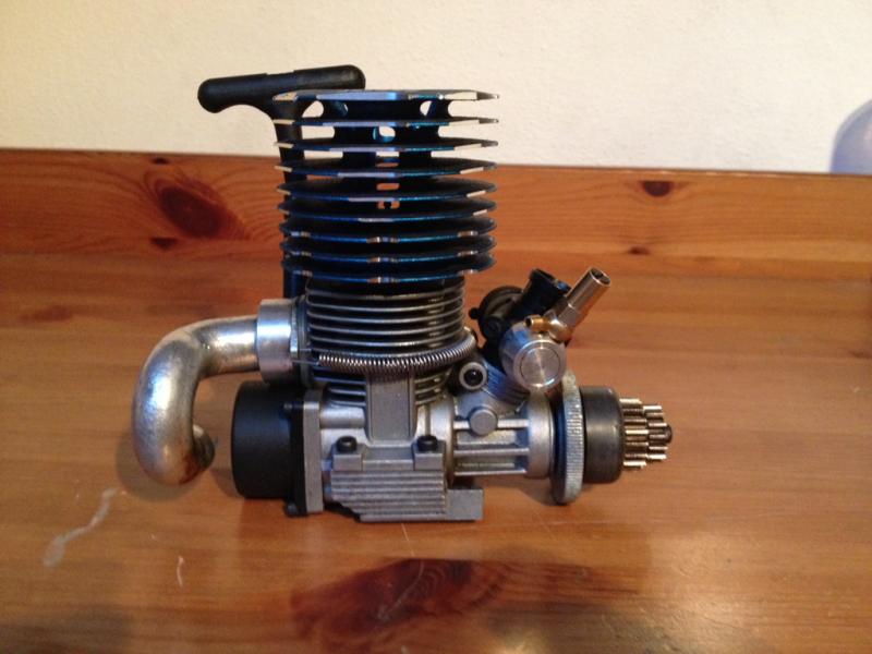

Vecchio 11-02-14, 05:44 PM   #6
Registrato dal: Oct 2013
residenza: Cabiate (COMO)
Messaggi: 34
RoByZzZ è un newbie...
Vi posto le foto del motore di serie e della macchina...Consiglio motore-imageuploadedbyforum1392136827.473951.jpgConsiglio motore-imageuploadedbyforum1392136843.042935.jpgConsiglio motore-imageuploadedbyforum1392136861.414297.jpgConsiglio motore-imageuploadedbyforum1392136873.635586.jpgConsiglio motore-imageuploadedbyforum1392136887.598491.jpgConsiglio motore-imageuploadedbyforum1392136905.108056.jpgConsiglio motore-imageuploadedbyforum1392136930.355846.jpgConsiglio motore-imageuploadedbyforum1392136946.867756.jpgConsiglio motore-imageuploadedbyforum1392136971.264523.jpgConsiglio motore-imageuploadedbyforum1392136990.057697.jpgConsiglio motore-imageuploadedbyforum1392137038.627338.jpg

Vecchio 12-02-14, 09:42 AM   #11
L'avatar di bc71
residenza: siena
Messaggi: 1,898
bc71 è una brava persona!bc71 è una brava persona!bc71 è una brava persona!bc71 è una brava persona!
frizione e dado ti vanno bene !!! anche i supporti non dovrebbero aver problemi la maggior parte dei casi i fori per le viti del motore anno una distanza di 11 MM per lato !!! quindi misura il tuo motore !!! penso che FORSE dovrai togliere quella piastra di alluminio tra telaio e supporti motore perché credo serva solo da spessore per i motori con lo strappo visto che il gruppo di solito è molto ingombrante e richiede un alsamento del motore perché i supporti potrebbero risultare bassi !!! ma questo lo vedi da te quando sei li a montare !!! piuttosto se prendi il motore in quel negozio devi acquistare dei rasamenti che POSSONO SERVIRE a fare le distanze tra il l albero motore e il cono frizione e un altro tipo per spessorare la distanza della campana a fare il pari con l ingranaggi del cambio !!! e ti posto i link !!!
BP Racing Rasamenti per Cono Volano Frizione 7x9x0.3 (10pz) , RCmodelstore.com tutto per gli automodelli a scoppio
BP Racing Rasamenti frizione 5x10x0.2 (10pz) , RCmodelstore.com tutto per gli automodelli a scoppio
ma detto tutto questo ma te che esperienze ai di motori a cassetta ???? non sono come quelli a strappo che anche da nuovi tiri la corda e vai !!!
quelli da nuovi inconano e si bloccano al PMS !!! vanno scaldati sulla testa con pistola termica fino a che il volano non lo giri con le mani e poi vanno avviati subito e fare un minimo di rodaggio !! se uno ha poca esperienza sarebbe meglio che avesse a fianco uno che gia sa come fare prima di imprecare o distruggere tutto !!!
bc71 non è in linea   Rispondi quotando

Vecchio 12-02-14, 06:54 PM   #14
Messaggi: 34
ok! ho deciso per l' iracing 12 ... pero ho un problema! i miei supporti motore (non la piastra) misurano da foro a foro 21mm! come faccio se nel motore nuovo misurano 11 mm?
RoByZzZ non è in linea   Rispondi quotando
