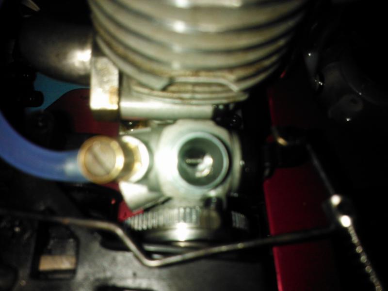

adesso stavo ricontrollando i leveraggi del gas con la guida trovata qui sul forum e ho notato un paio di cose... a gas spalancato dal radiocomando la ghigliottina non apre completamente, diciamo che apre un 3/4 del totale (rimane circa 2 mm chiusa). quando invece schiaccio il freno il leveraggio ogni tanto "sfarfalla" e ogni tanto invece frena bene...
per la regolazione del carburatore credo sia giusta, ho la ghigliottina aperta di 1mm in folle, massimo aperto di 3/4 giri e minimo di 2/3 giri... boh non riesco proprio a capire che fare...
vi allego le foto del carburatore in folle e a gas spalancato...

allora ho risolto in parte montando il nuovo radiocomando con la nuova ricevente che fortunatamente mi permette di regolare apertura e chiusura della ghigliottina direttamente dal radiocomando.
adesso a gas spalancato apre tutto e in retro torna al famoso 1mm di apertura senza nessun sfarfallamento... ho testato anche il freno e ora è molto meglio, la macchina resta frenata in modo corretto! sicuramente è un passo avanti eheh
domani provo di nuovo ad accenderla vedendo se così è migliorato qualcosa... ho ri tarato le due viti come da indicazioni postate prima... speriamo bene...
