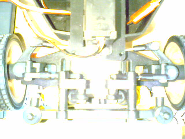

ops
citro85 non è in linea   Rispondi quotando
Vecchio 15-09-05, 05:49 PM   #12
Registrato dal: Sep 2005
Messaggi: 10
citro85 è un newbie...
predefinito Re:aiutate un inesperto!!
2
Vecchio 15-09-05, 05:50 PM   #13
Messaggi: 10
predefinito Re%3Aaiutate%20un%20inesperto%21%21
3
Vecchio 15-09-05, 05:50 PM   #14
Messaggi: 10
4
Vecchio 15-09-05, 08:04 PM   #15
Registrato dal: Oct 2004
Messaggi: 128
mauri1bos è un newbie...
dall'ultima foto mi pare che sia il modello ad avere poco sterzo, per il caricabattaria il mio è un robitronic expert e l'ho pagato 260 euro un anno fa e non era certo il top
