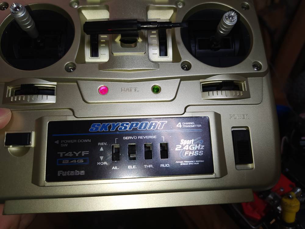

Salve, ieri ho cambiato il radiocomando alla mia auto tamya Manta ray, ho messo un futaba skysport t4yf per andare più lontano e stirarla con velocità, però Lo notata depotenziata, mi va più lenta ma perché cosa è successo? Può essere il fatto che ho cambiato radiocomando? Tamiya Manta ray auto radiocomandata-img_20220124_152548.jpgTamiya Manta ray auto radiocomandata-img_20220124_152504.jpgTamiya Manta ray auto radiocomandata-img_20220124_123641.jpgTamiya Manta ray auto radiocomandata-img_20220124_123347.jpgTamiya Manta ray auto radiocomandata-img_20220124_123954.jpg

Hai calibrato il regolatore?

Come ti hanno detto devi guardare sul manuale la procedura di calibrazione
Devi farlo per “la centralina” con sopra la ventola che si chiama esc ( o regolatore)
I modelli brushless come il tuo vogliono sempre, al primo avvio o in caso di cambio radio, i punti massimi per gas, freno e il punto neutro della radio perché ogni radio può fornire valori diversi
Fatto ciò puoi andare tranquillo ogni volta e avrai la massima potenza

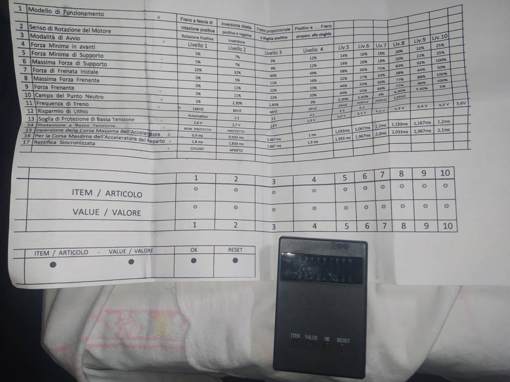

Quella è la program card
Serve per cambiare i dettagli interni al regolatore
A noi adesso non serve a nulla perché dobbiamo lavorare sul regolatore stesso non sulle sue impostazioni
Sul regolatore avrai il tasto di accensione e un secondo tastino vicino
Solitamente tenendolo premuto mentre lo accendi permette di entrare nella modalità di calibrazione
Poi bisogna vedere sul manuale come va eseguita la procedura

Ho appena controllato, e l'esc cioè io regolatore non ha nessun tasto per impostarlo, portava solo quel foglio e quell'oggetto per cambiare le imposizioni che sono scritte nel foglio, tu lo hai letto? Magari c'è scritto quello che mi intendi tu e devo impostarla da lì... Tamiya Manta ray auto radiocomandata-img_20220129_132909.jpgTamiya Manta ray auto radiocomandata-img_20220129_132918.jpgTamiya Manta ray auto radiocomandata-img_20220129_132859.jpgTamiya Manta ray auto radiocomandata-img_20220129_132855.jpgTamiya Manta ray auto radiocomandata-img_20220129_132850.jpg
