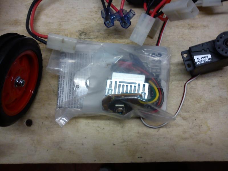

Buongiorno a tutti voi del forum. Ho acquistato da poco la suddetta auto RC elettrica.
Ieri ho provato ad avviarla, ma non funziona. Mi è stato detto che non serve l'interruttore, nonostante le istruzioni di montaggio lo prevede.
Inoltre ho messo le pile al radiocomando, si accende ma non so come impostarlo.

Allora ho provato delle batterie cariche semi nuove funzionanti, ma niente non si accende e il servo motore non si muove.
Come faccio a capire se l'auto è pronta per farla muovere? Cioè, quando metto le batterie, devo notare qualcosa? un rumore?

Piccolo chiarimento: io vedo una trasmittente con quarzo in 27 MHz ed una ricevente in 40 MHz. Già la cosa mi fa strano, almeno i quarzi Tx e Rx sono accoppiati correttamente? Servono i valori in MHz, please.
Secondo appunto.La ricevente è una vecchia sanwa, probabilmente di quelle a polarità rovesciata. Servono foto dei servi, delle spinette, giusto per capire in quale casino ci siamo ficcati.

Allora la ricevente è da 40Mhz, invece entrambi i quarzi sono di 27 Mhz .
Vi allego alcune foto che ho ricevuto da chi ho acquistato la macchina, perchè non posso scattarle essendo a lavoro.

Devi verificare che ricevente e trasmittente lavorino nella stess gamma di frequenza, nel tuo caso la ricevente lavora su 40 MHz in AM. Da qualche parte, forse sul retro anche la trasmittente avrà segnato su quale frequenza lavora.
I quarzi per apparati in 40 MHz AM devono essere in 40 MHz AM. Non si scappa.
Chi ti ha detto che "devi controllare i quarzi " ti ha dato una bella rogna. Una coppia di quarzi per un impianto simile, vale purtroppo quanto l'impianto stesso, data la qualità effimira di quell'apparato ( al di là del nome del brand che su altre radio ha fatto lavori ben migliori).
Dalle foto, l'unica spinetta che si vede è a polarità standard e quindi non compatibile con la tua ricevente. Ricordavo una cosa simile ma il lisso che ne ha davanti una simile lo conferma.
Prima di acquistare cerca di capire cosa hai in mano. Servono foto delle spinetti dei servi.

Allora il servo dovrebbe essere un ACE RC s1903: Ace RC S1903 Servo Specifications and Reviews

OK, se la spinetta che si vede è di quel servo, non è compatibile con la ricevente. Vanno sfilati i pin dei cavi rosso e nero ed invertiti. Il rosso all'esterno ed il nero al centro. Ma solo se intendi usarlo con quella ricevente.

Credo che l'altro sia uguale.
A sto punto penso di acquistare un'altra radio+ricevente. Mi consigli qualcosa, anche usata?
