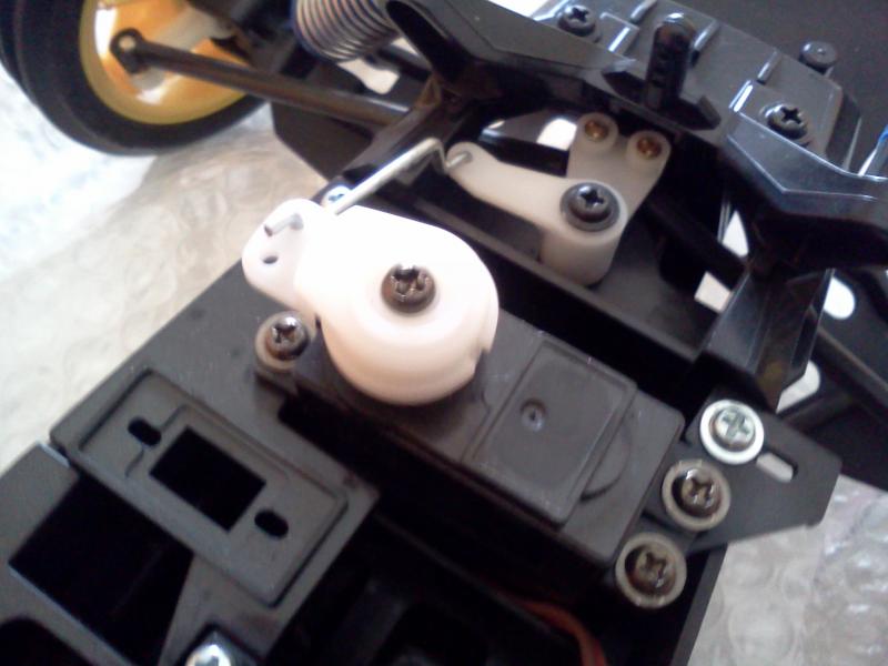

Ho preso 2 macchine, un mad fighter e una buggy RX della tamiya. Entrambe hanno il servo sterzo, motore di serie, ma solo un regolatore meccanico e un servo motore. In più il radiocomando con ricevente in questione, 4 pacchi pile e un caricabatterie da muro. Il tutto per 85€ spese di spedizione incluse.
@Lisso: sinceramente io spenderei anche meno e se tu mi dici come montare la ricevente (sempre se va bene per me) potremmo concludere qui questo post. Scusate ma è da un mese che questa auto RC è diventata un mio incubo, perchè mi hanno proposto di tutto e mi veniva a costare più di tutta la combo acquistata.
PS: vi allego la foto servo sterzo.

Anche questo servo ha il positivo al centro quando la ricevente lo vuole a lato, come per l'altro. La soluzione per i servi è, aiutandosi con uno spillo, sollevare il dentino di plastica che trattiene il pin metallico, sfilare cavetto e pin ( sia il rosso che il nero) e reinfilarli. Da spiegarsi è un filo complesso, ma se ti armi di pazienza e di buon occhio, osservando bene le spinette dei servi ti accorgerai che il pin metallico è trattenuto da una piccola linguetta in plastica ( che fa parte del corpo in plastica della spinetta). Sollevandola delicatamente e contemporaneamente sfilando il cavetto un polo alla volta) dovresti riuscire a liberare i cavi (comprensivi dei pin dorati) dal corpo spinetta. A quel punto basta reinfilarli in sede tenendo il negativo al centro ed il positivo a lato. Come ti ripeto, il mio unico dubbio è sul cavo della batteria. Sulle nuove riceventi, tutti i negativi stanno sul lato e i positivi al centro, sia per i canali che per la spina BATT. Nelle vecchie sanwa ricordo che i servi avevano polarità invertita ( a furia di fare danni qualcosa ho imparato) ma sulla spina batteria ho un buco di memoria (banco blank scrittura FFFF ). Quindi solo il Lisso può aiutarci, se ha la cortesia di visionare i suoi articoli d'antiquariato!
Detto ciò, prima di "IMPAZZIRE" mi preoccuperei di verificare i 40MHz su tutti e due gli apparati e la presenza di quarzi adatti(cosa che finora mi sembra di aver caito he ti manchi).
La soluzione del Lisso potrebbe essere un aiuto, o diversamente se si ricorda di avere un impianto tamiya a volantino con regolatore TEU101BK che gli avanza potrebbe farti una proposta. (a meno che non l'abbia già venduto). Anche perchè il madfighter mi pare venisse fornito con il teu101 e non con il variatore meccanico, che ti ricordo si "fuma" energia anche se il modello lo fai procedere a passo d'uomo, oltre ad avere una regolazione di velocità grossolana su due o tre step ( non ricordo molto bene).

Su un mad di scatola anche un servo base può andar bene, almeno fintanto che non ti si sgrana per un colpo. Il TEU al posto del variatore meccanico è già una bella cosa; ti dura di più la carica della batteria ed ha un comportamento piùà "proporzionale" del meccanico. Diversamente, utilizzando il meccanico il servo base va più che bene. Decidi tu magari in un secondo tempo, se continuare con quello o passare al regolatore elettronico. Nell'eventualità con un TEU 101 o 104 ( sono i due "entry level" di tamiya) potrai comandare motori fino a 23T brushed; valuta al limite l'acquisto di un usato, spendi poco e se decidi di passare ad un modello ( e relativi accessori) più performanti sai quel che hai speso.
Di norma polo positivo ROSSO
polo negativo NERO
segnale BIANCO
Ci sono alcune eccezioni ( vedi tuo servo sullo sterzo)
sul link di RCBazar era spiegato,mi pare!
