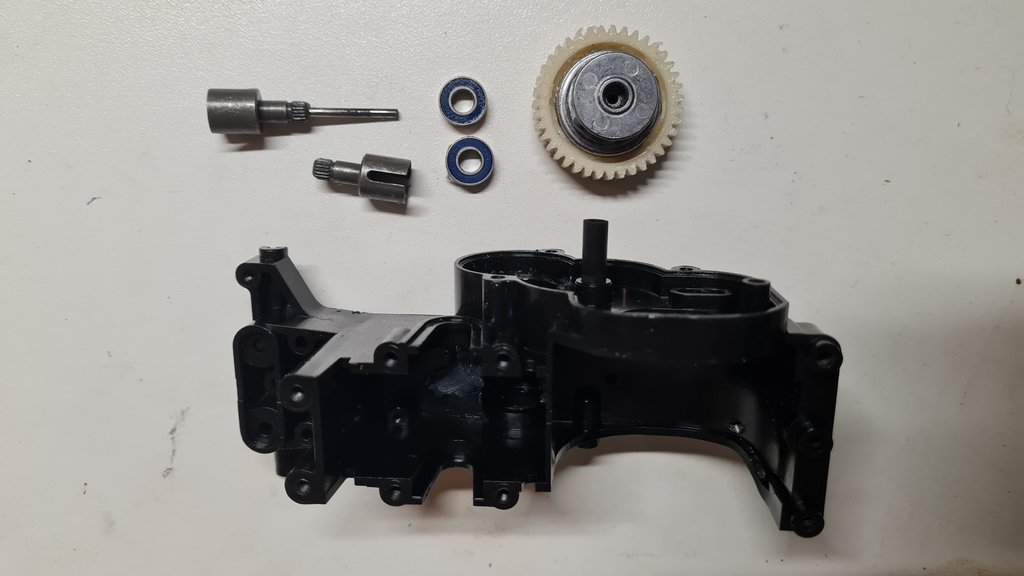

Ora tutte le parti sono perfettamente pulite ed in ordine.
Ho raccolto i pezzi necessari per riportare questo telaio alle condizioni in cui era nella scatola non appena uscito dalla fabbrica
Inizio ad assemblare la scatola anteriore degli ingranaggi che comprende i primi due accessori:
53279 descritto come “TA03 torque splitter unit”
53304 descritto come “TA03R Urethane Bumper set”
Ho deciso di installare il set 53279 nella parte anteriore perchè le istruzioni spiegano che se è installato nella scatola degli ingranaggi anteriore rende più reattiva la reazione dello sterzo mentre se è installato nella scatola degli ingranaggi posteriore rende più intuitiva l’azione dello sterzo e prevenire sotto e sovrasterzo. Preferisco la prima funzione....
Tamiya TA03R-S TRF Special Chassis Kit modello 58243-20250618_184033.jpg   Tamiya TA03R-S TRF Special Chassis Kit modello 58243-20250618_184111.jpg   Tamiya TA03R-S TRF Special Chassis Kit modello 58243-20250618_185032.jpg

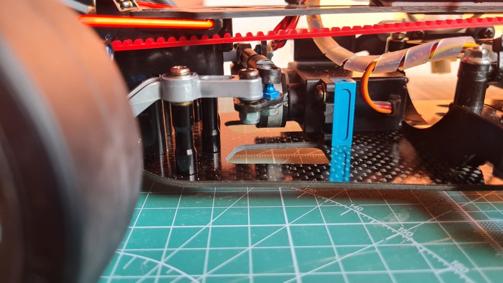

Una volta che il telaio (parte centrale) è completo si può installare prima la scatola degli ingranaggi anteriore e poi quella posteriore. Attenzione ad installare la cinghia che non deve deformarsi.
Ho comprato la cinghia rossa rinforzata che non necessita di tendi cinghia: 49103 descritta come “TA03FS & RS reinforced drive belt (red)”
Tamiya TA03R-S TRF Special Chassis Kit modello 58243-20250619_082822.jpg   Tamiya TA03R-S TRF Special Chassis Kit modello 58243-20250619_083145.jpg   Tamiya TA03R-S TRF Special Chassis Kit modello 58243-20250619_083849.jpg
Tamiya TA03R-S TRF Special Chassis Kit modello 58243-20250619_083850.jpg   Tamiya TA03R-S TRF Special Chassis Kit modello 58243-20250619_083904.jpg

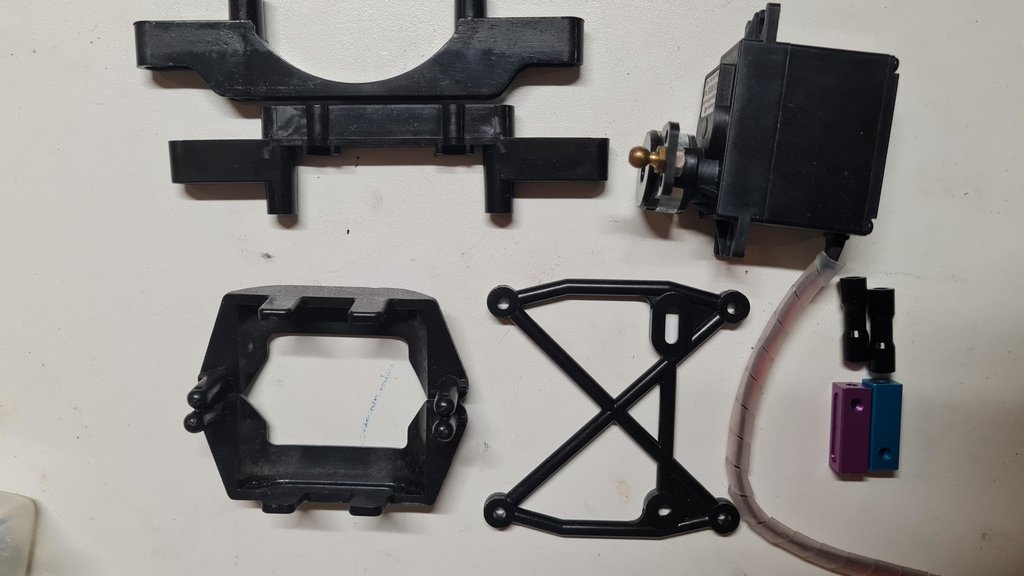

A questo punto le operazioni quasi vendono da sole: installazione delle elettronica residua (il servo per lo stero è già stato installato) e dei 4 ammortizzatori
Le torri del servo per lo sterzo e gli ammortizzatori sono quelli previsti dalla installazione in fabbrica
Tamiya TA03R-S TRF Special Chassis Kit modello 58243-20250620_074810.jpg   Tamiya TA03R-S TRF Special Chassis Kit modello 58243-20250620_082831.jpg   Tamiya TA03R-S TRF Special Chassis Kit modello 58243-20250620_084154.jpg
Tamiya TA03R-S TRF Special Chassis Kit modello 58243-20250624_184435.jpg   Tamiya TA03R-S TRF Special Chassis Kit modello 58243-20250624_184811.jpg

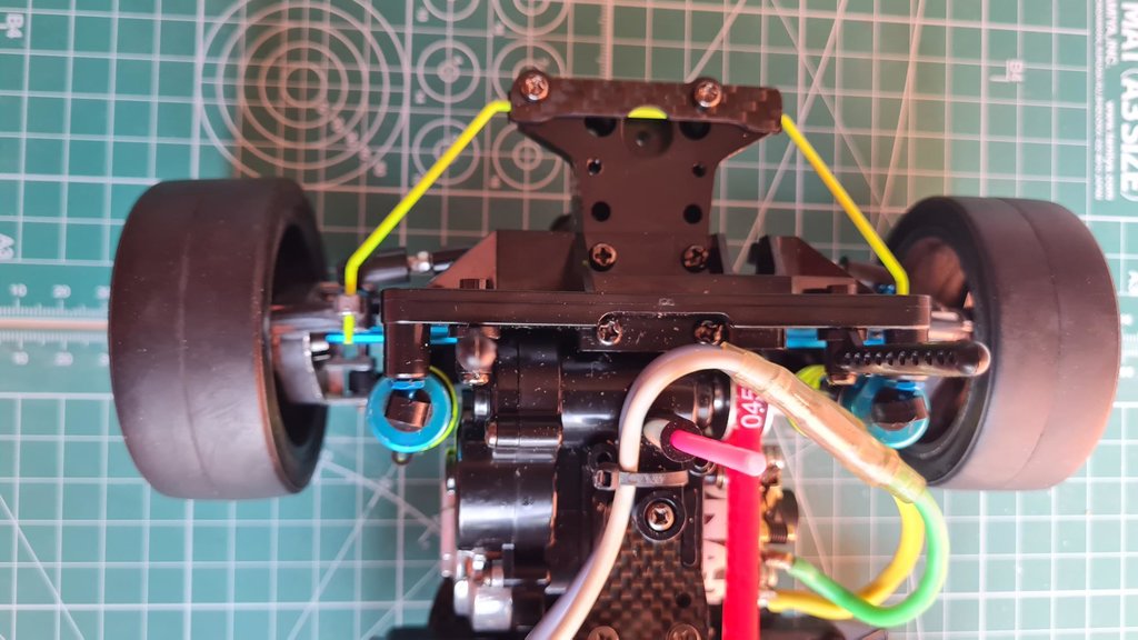

Messaggi: 6,114
Non male per niente
L'unico "difetto" che trovo sono i cavi che per me sono ancora un po troppo asparagi in giro ma per il resto molto molto bella
Inviato dal mio SM-S938B utilizzando Tapatalk

Ciao Litto
grazie mille
Questa serie di telai mi piace abbastanza
Tornando al discorso cavi: per il servomotore dello sterzo ho preso una spirale temo che devo fare lo stesso con gli altri cavi.
Anche a me i cavi cosi messi così nn fanno impazzire

Originariamente inviata da bruiser Visualizza il messaggio
Ciao Litto
grazie mille
Per I cavi di segnale tra ricevente e servo/esc fascette e si bloccano i rimasugli il più possibile
Per I cavi motore e batteria o si fa come una volta in gara e si saldano diretti al motore e al massimo un deans sulla batteria accorciando il più possibile oppure si lasciano così e si tiene l'aspetto brutto

grazie mille Litto
sinceramente sono una capra con la saldatura a stagno, cerco sempre di conservare quanto è stato fatto
mentre con uso delle fascette me la cavo ....

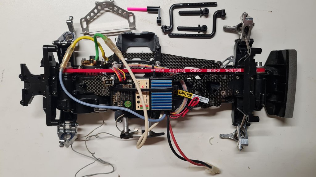

In realtà il telaio è già finito da qualche giorno, quindi adesso lo riprendo in mano per sistemare meglio i cavi come giustamente suggerito da Litto
Intanto condivido le foto dello stato attuale del telaio
Questa è la prima di due serie di immagini in cui il telaio è completo anche di ruote e cerchioni...

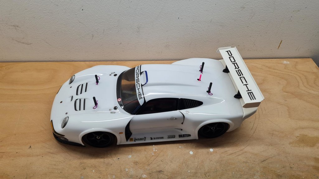

Questo è il telaio con la carrozzeria della Porsche GT1 stradale.
Ho in previsione di migliorare quanto fatto comprando gli adesivi per trasformare la GT1 stradale nella versione che ha corso a Le Mans
Devo implementare la modifica ai cablaggi suggeriti da Litto
E sempre suggerito da Litto, devo valutare una carrozzeria Touring
Ammetto che non lo farò subito perchè mi ha solleticato un altro progetto e quindi per ora volterei pagina
