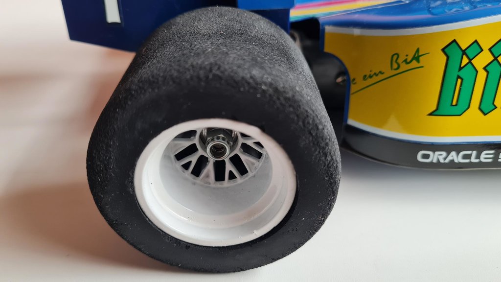

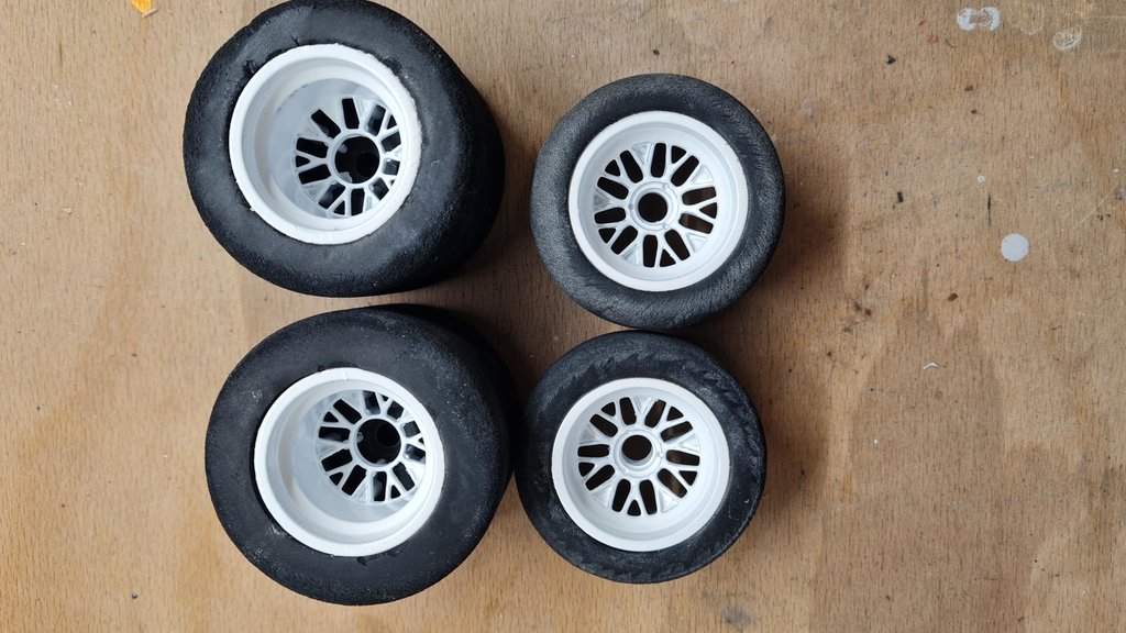

Dopo aver passato il fondo ho potuto applicare il bianco
A questo punto i cerchioni sono pronti. Prima di poter montare le gomme in spugna devo completare il differenziale posteriore e unire i due semi gusci che formano il cerchione posteriore.
Le gomma in spugna sono state immerse nell'acqua per diversi giorni e sono tornate praticamente nuove: hanno perso la polvere che avevano immagazzinato e sono tornate morbide
Tamiya Benetton B195 Renault e F103RS modello 58156-20250222_121421.jpg   Tamiya Benetton B195 Renault e F103RS modello 58156-20250222_121508.jpg   Tamiya Benetton B195 Renault e F103RS modello 58156-20250222_122452.jpg

a questo punto devo solo installare cerchioni e gomme sulla macchina che prendono il posto di quelli oro che erano della Ferrari
Terrò gomme e cerchioni da parte, magari serviranno per un altro restauro
Grazie mille per aver segnalato errore, adesso il restauro è completp
