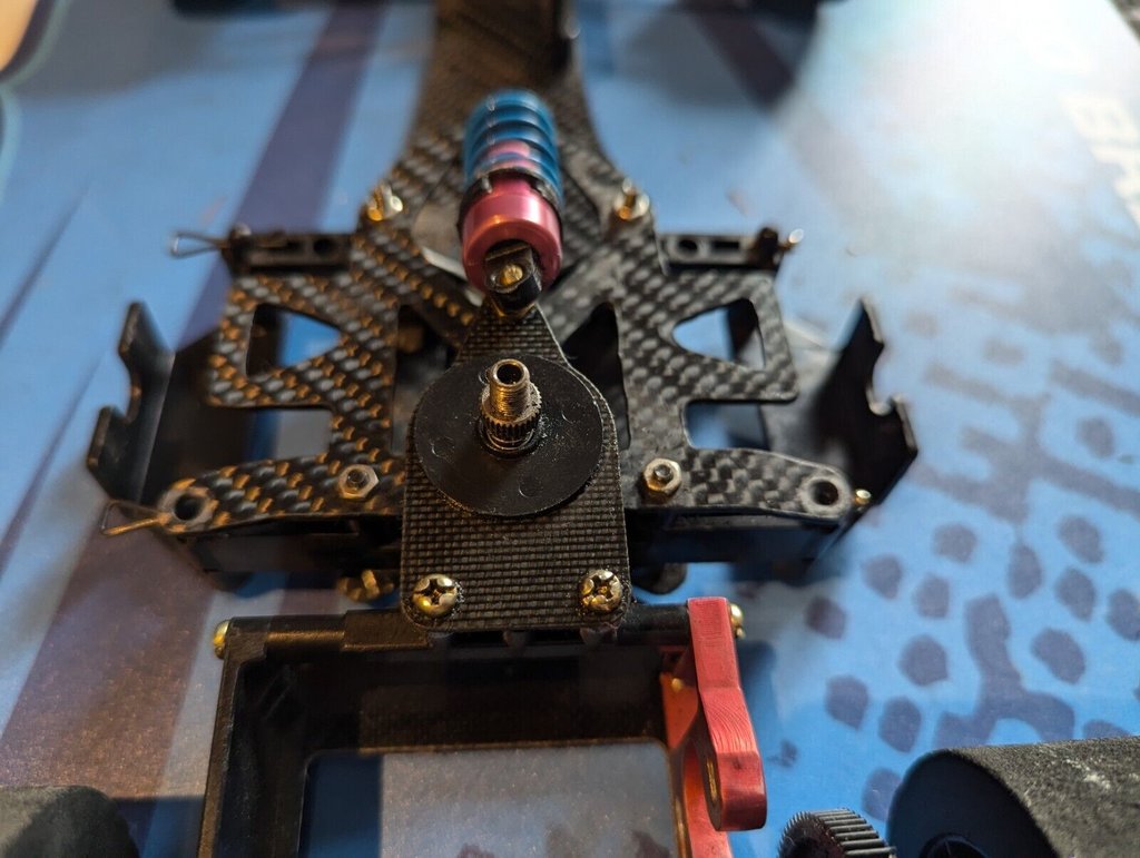

Questo è il secondo dei quattro telai della famiglia F103 che ho restaurato per capire come Tamiya ha evoluto questo formulino. Sono partito dalla Lotus 107B Ford modello numero 58126
Il tutto è nato dall'acquisto in line di un telaio F103RS da restaurare.
Dalle immagini della offerta on-line si vede che:
- la piastra inferiore è in carbonio e non in FRP, questa soluzione è più rigida ed è un accessorio Tamiya per incrementare le prestazioni
- ammortizzatore è quello ad alte prestazioni
- la piastra porta motore in metallo non è corretta, la forma della piastra ricorda quella in uso nel telaio F102. Ha quella forma a C dove incastrare il motore elettrico
- tiranti dello sterzo nn originali
Ovviamente il prezzo era così basso da giustificare acquisto.

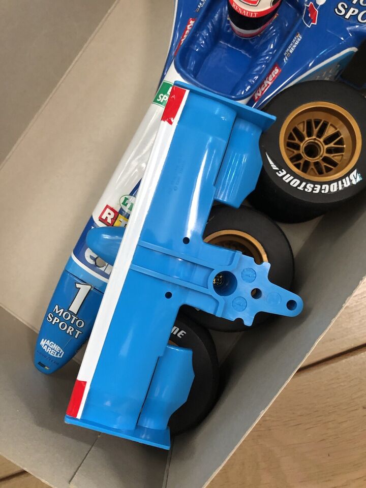

L'acquisto del telaio è stato accompagnato dall'acquisto della carrozzeria
Il telaio 58156 è stato rilasciato senza carrozzeria e in parallelo Tamiya ha rilasciato 4 carrozzerie adatte ad essere installate su F101, F102 o F103:
Tyrrell Yamaha 023, modello numero 50656
Ligier JS41 Mugen Honda, modello numero 50679
Benetton B195 Renault, modello numero 50659
Ferrari F310, modello numero 50679
Ho trovato in vendita la carrozzeria delle Benetton. Il precedente proprietario aveva sicuramente una ottima manualità e la carrozzeria è veramente ben fatta. Non necessita di nessun restauro.
Dal restauro del telaio 58126 ho avanzato anche un alettone posteriore delle Benetton. Quello ricevuto con la carrozzerie è in condizioni migliori e quindi userò questo

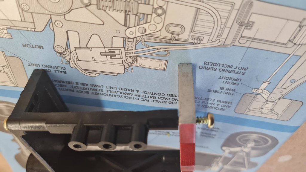

Sinceramente non so se per questi 4 telai si può parlare di restauro o di semplice ricostruzione
Non ho dovuto restaurare nessun pezzo: ho semplicemente cercato e sostituito le parti mancanti, controllato che i telaio fossero assemblati con le parti corrette, pulito le varie parti, passata della cera dove serviva, tolta ruggine - ossidazione, rimontato il tutto....però è stato divertente.
Preso in mano il telaio, la prima operazione è smontare le parti verificando se sono coerenti con il telaio F013RS.
Si nota subito la piastra in alluminio di colore rosa che non ha la forma corretta, sembra invece essere la piastra per un telaio F101.
Questa andrà sostituita

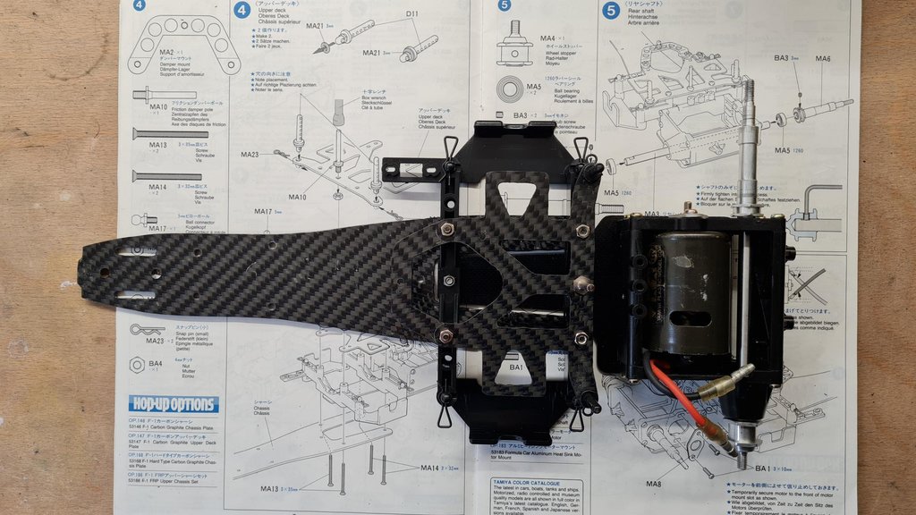

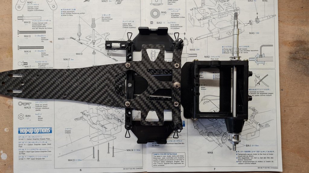

Il precedente proprietario deve aver usato questo modello per correre in pista perchè ci sono diverse parti aftermarket:
- il paraurti anteriore non è una soluzione Tamiya, almeno io nn la conosco per il telaio F103
- la piastra motore vista sopra
- la piastra inferiore del telaio è la versione speciale in carbonio rilasciata per la versione 15esimo anniversario (questo è un accessorio molto ricercato che manterrò)
Per prima cosa smonto tutte le parti e poi le preparo per la pulizia
Il precedente proprietario ha usato spesso il biadesivo e ci sono diversi diverse parti di plastica che vanno puliti dai residui
Per toglierli uso alcol, va bene anche quello rosa per le pulizie di case

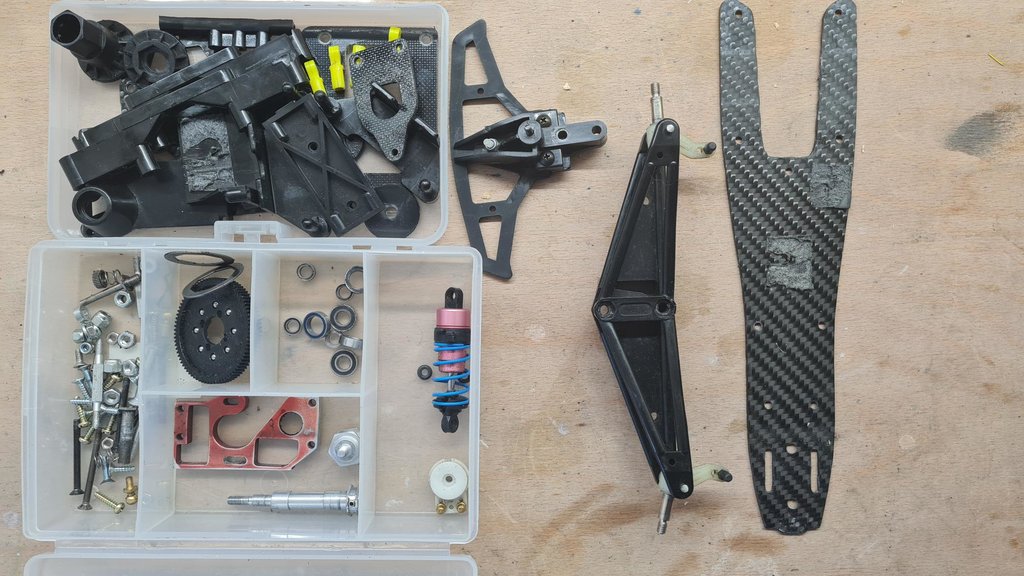

Come fatto per il lavoro precedete e come faccio sempre, divido le parti in due macro gruppi.
Da un parte raccolgo le parti in plastica e in fibra (FRP e Carbonio), dall'altra parte tutte le parti in metallo.
Come sempre tutto il telaio è ricoperto da tracce di polvere, olio, a volte terra, grasso, ossidazioni e ruggine.
Ho verificato che per le parti in plastica e fibra il processo migliore per pulirle è lasciarle una settimana a bagno dentro una soluzione di acqua e sapone da cucina
Compro qualche sotto marca di sapone al limone per i piatti che si trovano nei vari supermercati.
La soluzione è molto concentrata, si vede alle foto come la soluzione di acqua e sapone sia diventata verde.
Dopo una settimana di "ammollo", sciacquo le parti usando acqua calda e uno spazzolino da denti
Il risultato in genere è ottimale ed equivalente a quanto si ottiene con la macchina a ultra suoni, in base alla mia esperienza...
Se i pezzi in plastica hanno una forma complessa, per raggiungere gli angoli più nascosti devo lavorare molto con lo spazzolino

I passaggi sono veramente pochi e l'unica attività da eseguire e verificare che i pezzi siano integri e quelli corretti
Il telaio posteriore porta assale e motore elettrico ha subito diverse modifiche quindi ho cambiato la piastra porta motore (inserendo quella in plastica prevista come allestimento di fabbrica) e la piastra anteriore che era stata modificata per alleggerirla (tagliata la parte interiore)

Ho scelto di lasciare il telaio inferiore (è quello principale) in carbonio
La versione originale della fabbrica è in FRP, in seguito Tamiya ha rilasciato il telaio in carbonio per la versione che festeggiava i 15 anni dalla nascita della famiglia F103
Le due piastre si riconoscono dall'aspetto estetico; quella in carbonio è più leggero e rigido, ma sfido chiunque a capire se la piastra è in FRP i Carbonio senza averne due diverse da comparare
Come per il precedente restauro della Lotus 107B Ford, ho deciso di inserire ammortizzatore in alluminio codice 53155
Quasi nessuno ha mai mantenuto ammortizzatore in plastica che veniva fornito di serie dalla fabbrica
Anche questa volta, montando il telaio, mi sono reso conto di quanto sia complesso questo telaio per quanto sia formato da soli pochi pezzi
Se ben guardiamo la progettazione di questo telaio è una evoluzione iniziata con il telaio RM5 Porsche 961

Il sistema di sospensioni anteriori - sterzo del modello F103Rs è quello introdotto dal modello base F103.
Solo con il modello F103Rx avremo una diversa configurazione più performante.
Il sistema base si caratterizza per i soli due pezzi stampati in plastica che lo rende molto più leggero del sistema adottato fino ad ora nei telai F101 e F102.
Nella confezione della carrozzeria erano comprese anche 4 ruote complete di cerchioni e ruota. Le ruote sono nuove e sono dotate dell'adesivo del costruttore Bridgestone
Ovviamente per completare il telaio devo installare alettone posteriore e anteriore. Alettone posteriore in plastica rigida è molto dettagliato ed effettivamente pesa, in tanti per alleggerire la macchina tagliavano le due alette laterali. Alettone anteriore ha funzione anche da paraurti e in genere si danneggiava irreparabilmente al primo impatto. Nel mio caso sono entrambi perfetti.

Dato che anche elettronica è stata installata ora non resta che il matrimonio tra telaio e carrozzeria
