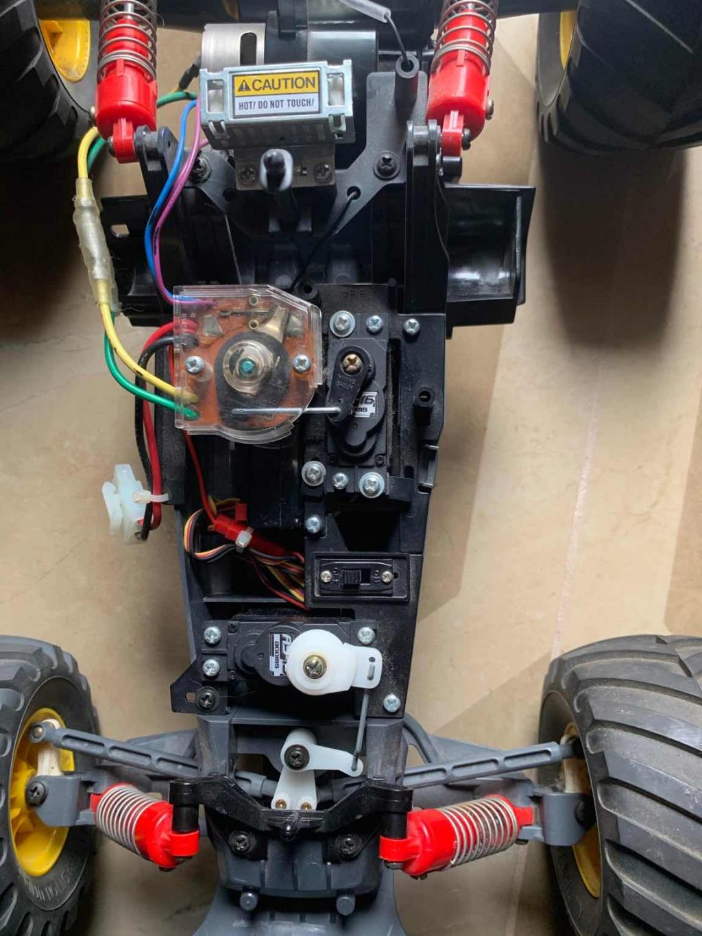

Montato è così:
DonCiccy non è in linea   Rispondi quotando
Qualche suggerimento per questo che non si accende?

Il regolatore meccanico lo si toglie svitando le due viti sopra di esso è togliendo il servo attaccato ( tanto non serve più con un esc ) e rimuovendo il banco resistenze che anche quello è inutile
L’esc poi si collega al posto del servo rimosso e lo si fissa con del biadesivo

Dimenticavo ovviamente di togliere anche l’interruttore che non serve a nulla così come ad eventuali alimentazioni alla ricevente ( che però sostituirei con una in 2,4ghz)

Perché tanto lo ha già il nuovo esc
Così come sarà lui ad alimentare tutta l’elettronica
Uno buono e poco costoso è l’hobbywing 1060 che per il tuo mezzo va più che bene
