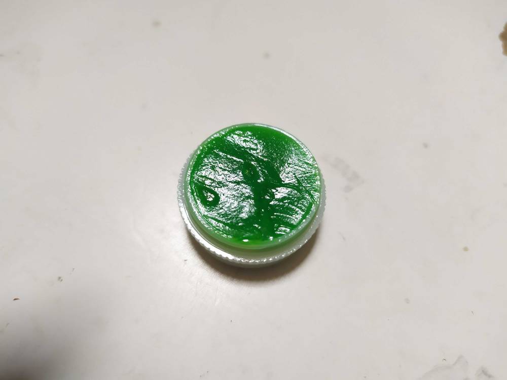

Ci serve la prima bag e l'olio da 7000 e 3000 con anche il grasso per ungere gli or
Il grasso è la cosa più fluo che abbia mai visto [WIP] Sworkz s35-4e-1590227203629.jpeg

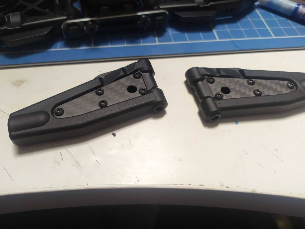

Partiamo assemblando i braccetti inferiori anteriori installando i link della barra antirollio e il grano per il downstop
Montiamoli poi sul modello con la piastrina A ( o FF)[WIP] Sworkz s35-4e-1590239053082.jpeg
Montiamo poi la barra antirollio scegliendo tra la 2,3 e la 2,2mm fornite nella confezione [WIP] Sworkz s35-4e-1590239437347.jpeg
Continuiamo poi montando la piastrina dei braccetti superiori al trapezio insieme al supporto carrozzeria anteriore[WIP] Sworkz s35-4e-1590239698966.jpeg
Finiamo montando le piastrine di irrigidimento hai braccetti superiori ( di serie sono fornite solo su quelli mentre sono fornite come optional 4 tipi per quelle inferiori )[WIP] Sworkz s35-4e-1590239964861.jpeg
Vanno poi montati sul modello tramite due perni e spessorandoli per dargli il giusto angolo di caster
Ecco qui l'anteriore completo ( più o meno)[WIP] Sworkz s35-4e-1590240302161.jpeg
