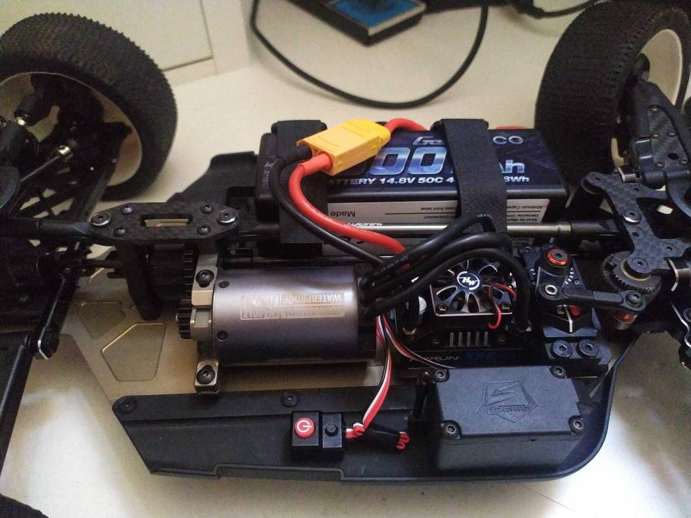

Dopo un'altro paio di ore il modello è finito[WIP] Sworkz s35-4e-1590314153163.jpeg
Quello che mancava erano gli ammortizzatori che si possono fare sia con la membrana sia ad emulsione( ho scelto la seconda possibilità) con i componenti forniti nel kit
Montare l'ala che però non è fornita già forata ( e i segni sono della vecchia versione quindi dovete ricentrarli)
Montare l'elettronica e qui lo spazio mi sembra pure più piccolo di quello della Tekno ( il motore è solo di prova ne verrà messo uno buono finita di provare [WIP] Sworkz s35-4e-1590314309932.jpeg

Provata una decina di minuti nel cortile di casa ( come fondo direi cemento con basso grip)
Gomme ormai da buttare ( l'estate scorsa le ha seccate tutte a tal punto da vedersi dei tagli su di esse) e motore sostituito con un hobbywing da 2200kv ( rubato al truggy)
Che dire: si guida sulle rotaie e con un buon servo sembra parecchio agile ma la prova finale sarà fatta in pista
Devo ammettere che per avere la corona in metallo è straordinariamente silenziosa direi che il truggy Tekno con corona in plastica è giusto un pelo più silenzioso mentre rispetto ad un modello come una mp9e sembra non essere neanche accesa quando la kyosho fa il rumore di un secchio di latta pieno di chiodi
