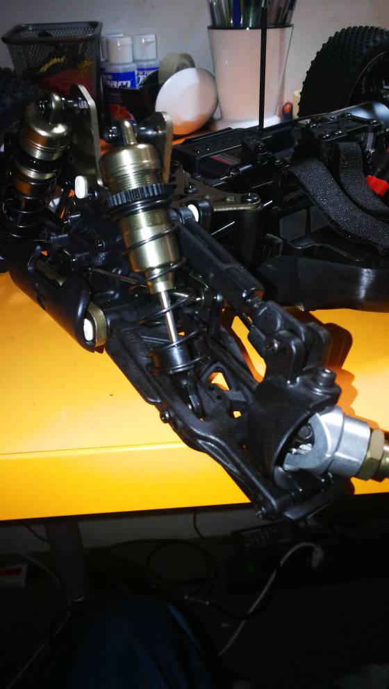

Passando alle sospensioni si nota che diversamente dalla serie Neo non sono presenti i "malvagi" seeger ma sono tenute ferme da boccole o viti
I braccetti sono fermati da delle piastrine con degli inserti per variare gli angoli caratteristici (ma bisogna comprare il set completo in caso di volontà di variarli)
Le Piastrine A-B-C sono in alluminio spesso intorno ai 5mm mente la piastrina D e quella ferma i braccetti superiori sono di plastica bella spessa

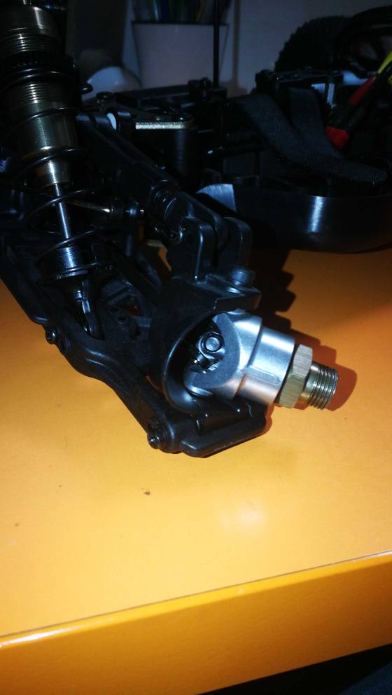

Lo sterzo è del tipo a C con i fuselli in alluminio pressofuso per aumentare la resistenza e con delle C belle robuste in plastica con una alletta per proteggere i semiassi dal eventuale pietrisco [Recensione] kyosho mp9e tki rtr-1541161906861.jpeg
I braccetti sono in plastica caricata dallo spessore di circa 10mm e con parecchie nervature di rinforzo
Al posteriore una situazione simile ma con un set di Barilotti in plastica al posto di quelli in metallo del kit [Recensione] kyosho mp9e tki rtr-1541162023130.jpeg
Presenti inoltre le protezioni per il fango e un set di raschiafango per rimuovere la terra dal interno delle ruote e ridurre il rischio di bloccare per colpa dei sassi
Passiamo ora agli ammo: completamente in metallo con ghiera di precarico (quindi niente spessori da usare), steli da 3 5mm e l'unica clip del modello (che tiene premuto il pacco or inferiore) [Recensione] kyosho mp9e tki rtr-1541162173543.jpeg

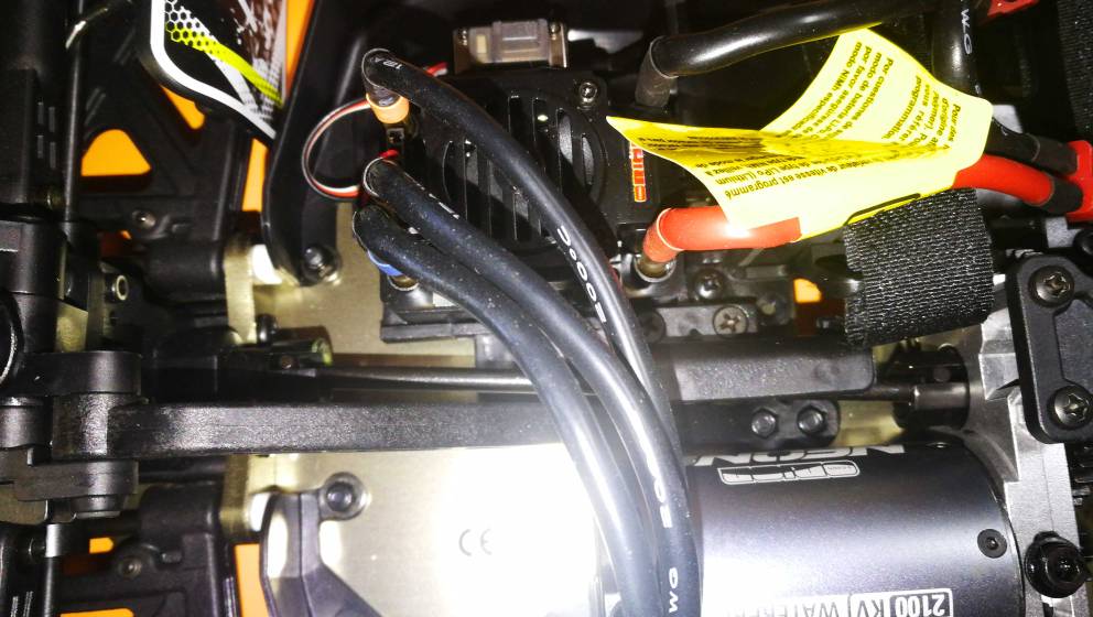

Passiamo ora all'elettronica composta dalla radio kt 331p con la sua ricevente, dal esc di casa orion l'r8, esc sensorless da 120a alimentabile a 3s e 4s[Recensione] kyosho mp9e tki rtr-1541163554262.jpeg
un motore sempre di casa orion il neon8 da 2100kv senza sensori motore da 1/8 vero e non i classe 540l detti anche 3670 ma un bel 4270 bello grande[Recensione] kyosho mp9e tki rtr-1541163572623.jpeg
Lo sterzo è affidato ad un servo di casa kyosho, il perfex ks5031-09mw servo da 9kg e con ingranaggi in metallo mentre la velocità è di circa 0,15 sec/60° il che non lo fa essere un fulmine ma dovrebbe eseguire il suo lavoro in modo decente
