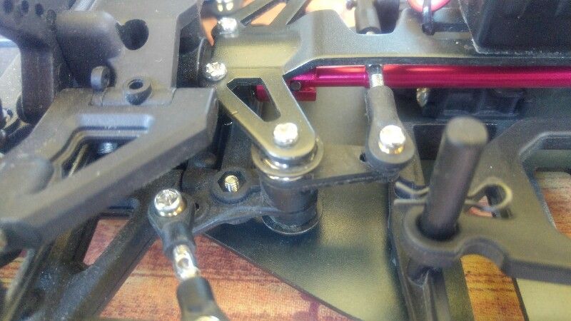

...i pivot ball su cui lavorano le sospensioni
avevo già intravisto in giro questa soluzione ma non avevo mai approfondito, in pratica c'è un pezzo unico che funziona sia da "C" che da fusello, incernierato ai braccetti con 2 ball link che permettono i movimenti sia di sospensione che di sterzo?
interessante semplificazione, meno parti utilizzate, più semplici e più facilmente gestibili, quali sono i contro, se ne ve sono?
Se si trancia dentro la vite, può essere difficile toglierla. Inoltre sono 4 viti da regolare alla stessa larghezza destra-sinistra. Non semplicissimo per un principiante.
Tieni conto che con questi puoi variare anche la carreggiata

Originariamente inviata da madqwerty Visualizza il messaggio
Se fatti male "spallano" in caso di urto, a volte nemmeno troppo forte. La soluzione è abbastanza vecchia, utilizzata a mia memoria sulle mugen dalla mbx4 ad oggi, sulle ts4n si torna indietro di quella ventina di anni. Appare e scompare anche su altri modelli, ricordo le pentium della mantua, le CEN, forse qualche radiosistemi. Contro per come la vedo io non ne vedo; fare assetti e prendere due misure dovrebbe essere nelle corde di tutti quelli che acquistano e usano i modelli, ah vero che ci sono i modellisti RTR che comprano i modelli e sfondano i forum di domande assurde perchè alla fine non sono nemmeno modellisti e non sanno gestire il modello. Allora diciamo che su un modello RTR non ce lo metterei, il rischio è che un utilizzatore RTR se mette le mani male si trova un modello che va dall'inguidabile all'inutilizzabile. Da qualche parte sul forum abbiamo un esempio di post da oltre le 10 pagine per un sistema di sterzo analogo che proprio non vuole sapere di funzionare...
Senza aver necessita di ulteriori parti, il sistema permette di variare, entro i limiti costruttivi, carreggiata, camber e caster. Mai, e dico mai, visto nessuno proporre un fusello anteriore in ergal, a differenza dell'altro sistema, l'unico vezzo negli anni è stato sostituire le sfere con materiali più leggeri... così poi da montare i pesi opzionali...

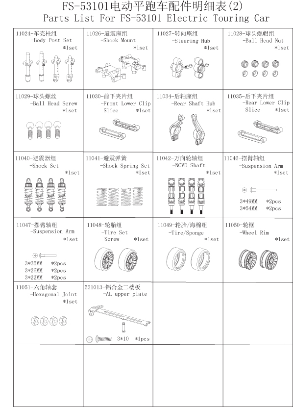

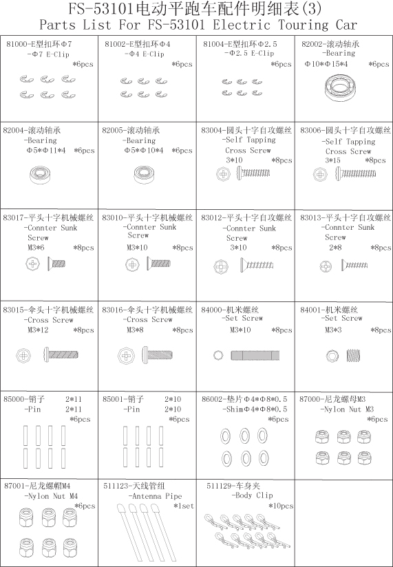

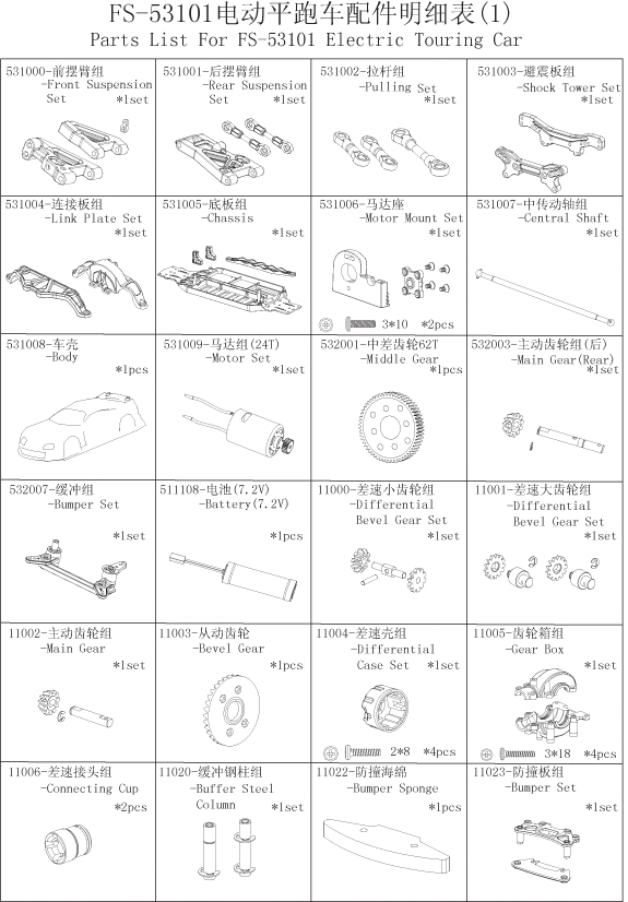

Sul manuale linkato non c'è ne un esploso ne un elenco dei ricambi. Con il modello non danno altra documentazione? Dai, apri sto cd... cavolo, tutta sta tecnologia ed ora nemmeno più i lettori cd sui computer mettono...
se vuoi esplosi ed elenco ricambi devi andare nel sito FS racing , loro sono i veri produttori di questi modellini rimarchiati reely ...
trovi tutto tranne che i telai in alluminio/cartone , che reely equipaggia i modelli con quel marchio ......

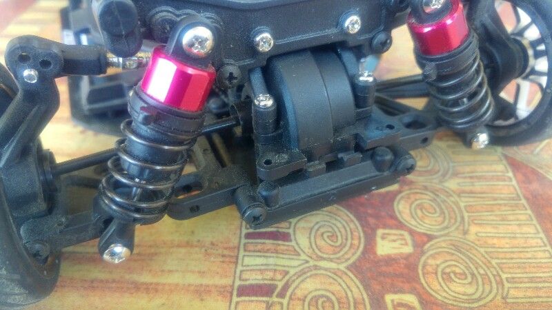

Originariamente inviata da bc71 Visualizza il messaggio
occhio al differenziale , l unica "croce" della macchina !!!!!
In effetti questo è il componente che mi ha soddisfatto di meno... Avrei preferito qualcosa a tenuta

Guardando sul sito della FS-Racing in effetti il modello touring è quello, anche se ci sono alcune differenze tipo telaio, upper deck, vano batteria, braccetti (non ho capito se la FS ha di serie quelli in ergal o sono un optional, ma meglio in plastica) ed elettronica. Per completezza però, l'elenco dei ricambi (da prendere con le pinze viste le differenze) è :
http://www.fs-racingart.com/use_view.php?cid=38&bid=3

per chi piace l ergal , girando sul web ci sono un paio di siti di chi realizza le parti in ergal per queste macchine , realizza quasi la totalità dei componenti e in vari colori , a prezzi regalo !!!
io cercavo la cassa differenziale in ergal , ma è l unico pezzo che non realizzano ......
posso suggerire un escamotage se interessa indurire i differenziali .....
mescolare del comune grasso giallo con olio siliconico .....
sceglire la gradazione desiderata ,
esempio : mi serve un 1000 ...... , uso un 2000 e lo mescolo col grasso nella misura del 50% e 50%
ho creato una pappa filante e appiccicosa di grado 1000 come mi serviva !!!
semplice e gratuito , risolve i problemi per quelle auto che hanno differenziali senza tenuta stagna !!!!
bc71 non è in linea   Rispondi quotando
Vecchio 16-05-17, 01:24 PM   #15
L'avatar di cava
residenza: Como
Messaggi: 12,384
mi piace poco l'ergal su quei componenti. L'unico modello su cui avevo messo tutto il gruppo sospensioni in ergal era l'1/8 GT... Su queste, mozzi e c al massimo
