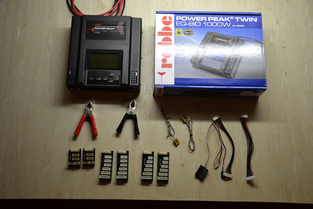

CONTENUTO DELLA CONFEZIONE:
Nella confezione appena aperta si troverà un quasi assente imballaggio con all'interno:
Naturalmente il caricabatterie.
Due pinze per l'alimentazione.
Due prolunghe per le ciabattine del bilanciatore.
Tre tipi di ciabattine (TP, QP, JST XH) fino a 7s
Due BID chip
Un sensore temperatura
Il manuale (che nella foto manca perché non so dove sia finito)

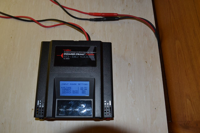

Qui voglio evidenziare come ho collegato il CB all'alimentazione (con due banana 4mm femmina)

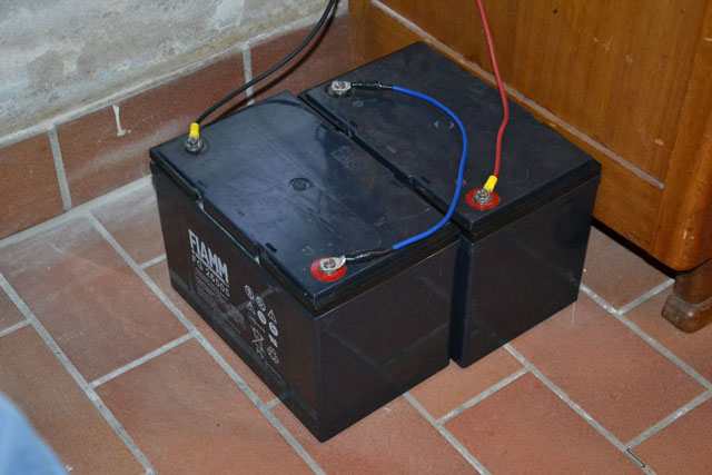

Le mie bellissime batterie al piombo FIAMM di cui vado molto fiero.
Me le ha regalate il mio ex capo perché erano parte di un UPS assieme ad altre 7 uguali. 2 anni di vita e mantenute sempre cariche.. Direi perfette..

Connettori banana 4mm per l'alimentazione (il cavo è lungo 90cm)
Schermata dove si impostano i valori di alimentazione (ogni accensione)
Schermata di ricarica
Schermata visualizzazione dati
