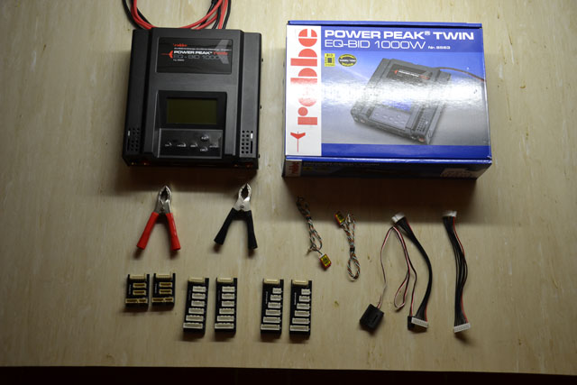

CONTENUTO DELLA CONFEZIONE:
Nella confezione appena aperta si troverà un quasi assente imballaggio con all'interno:
Naturalmente il caricabatterie.
Due pinze per l'alimentazione.
Due prolunghe per le ciabattine del bilanciatore.

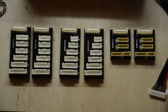

Tre tipi di ciabattine (TP, QP, JST XH) fino a 7s
Due BID chip
Un sensore temperatura
Il manuale (che nella foto manca perché non so dove sia finito:rovatfl:)

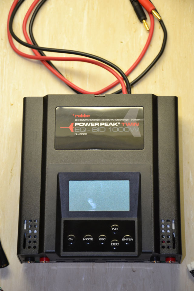

Ecco le foto:
http://www.modellismo.net/forum/atta...4&d=1351011992
http://www.modellismo.net/forum/atta...5&d=1351011992

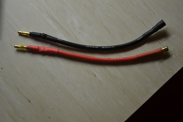

Questi sono i cavi di potenza (CB->Batt) che ho saldato io con 10AWG.
Nella confezione non ci sono.
http://www.modellismo.net/forum/atta...6&d=1351011992

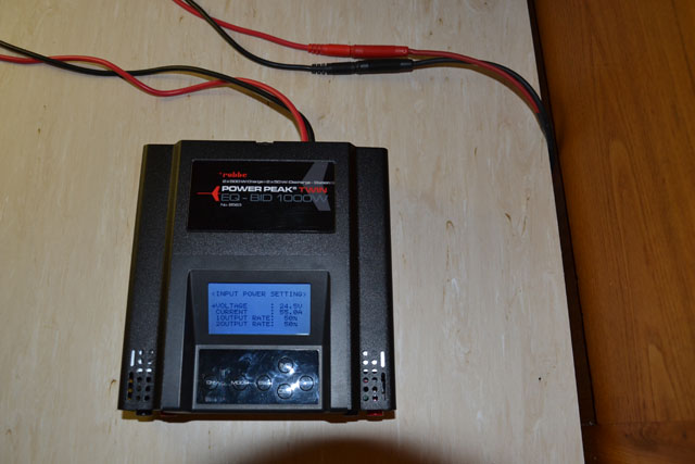

Qui voglio evidenziare come ho collegato il CB all'alimentazione (con due banana 4mm femmina)
http://www.modellismo.net/forum/atta...8&d=1351011992

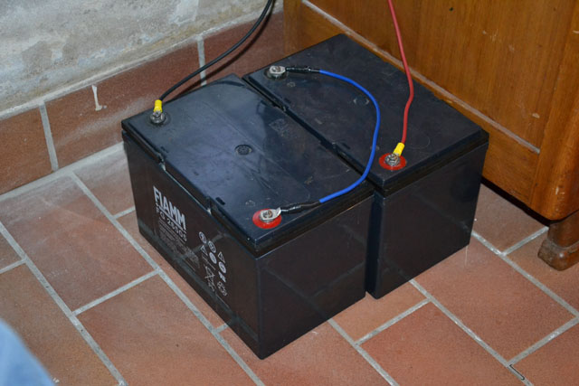

Le mie bellissime batterie al piombo FIAMM di cui vado molto fiero:approve:.
Me le ha regalate il mio ex capo perché erano parte di un UPS assieme ad altre 7 uguali:D. 2 anni di vita e mantenute sempre cariche.. Direi perfette.. :winker:
http://www.modellismo.net/forum/atta...7&d=1351011992

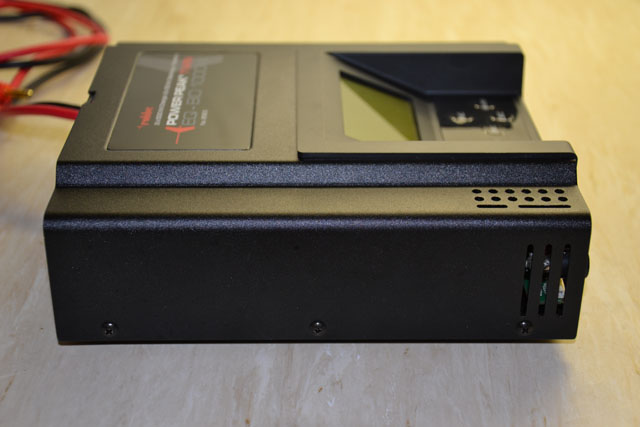

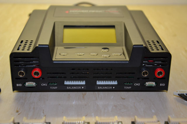

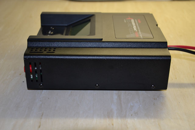

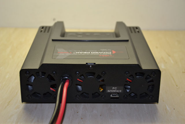

PANORAMICA:
http://www.modellismo.net/forum/atta...9&d=1351014243
http://www.modellismo.net/forum/atta...0&d=1351014243
http://www.modellismo.net/forum/atta...2&d=1351014243
http://www.modellismo.net/forum/atta...1&d=1351014243
http://www.modellismo.net/forum/atta...3&d=1351014243

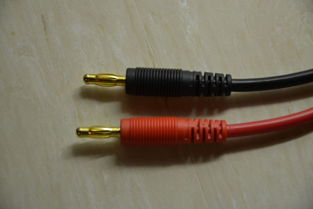

Connettori banana 4mm per l'alimentazione (il cavo è lungo 90cm)
http://www.modellismo.net/forum/atta...4&d=1351014243

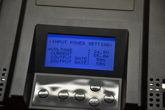

Schermata dove si impostano i valori di alimentazione (ogni accensione)
http://www.modellismo.net/forum/atta...9&d=1351011992

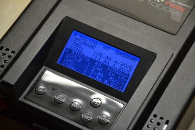

Schermata di ricarica
http://www.modellismo.net/forum/atta...0&d=1351011992

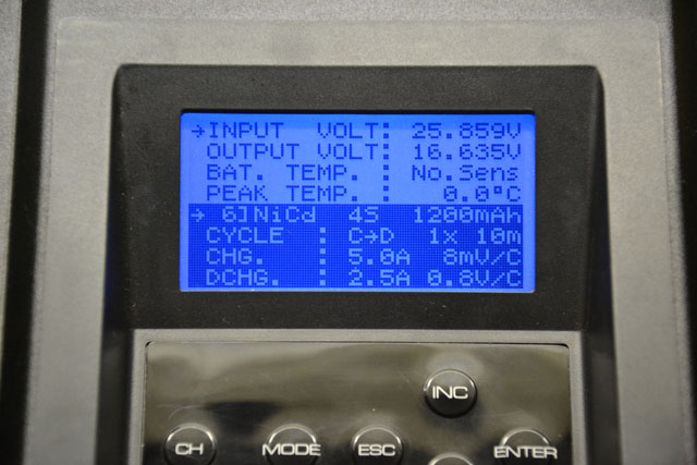

Schermata visualizzazione dati
http://www.modellismo.net/forum/atta...1&d=1351011992
CARATTERISTICHE (UFFICIALI):
Tensione di alimentazione: da 11V a 28V DC, (12 V e/o 24 V batterie al piombo o tramite alimentatore. NOTA: non carica batterie auto!)
Numero massimo celle:
1-18 celle NC / NiMH
1-7 celle LiFe, LiIo, LiPo
1-12 celle Pb / piombo
Corrente di ricarica:da 0,1 a 20A (max. 500 Watt con 24 V; max. 250 W con 13,5 V per uscita)
Corrente di scarica:da 0,1 a 10A (max. 50 Watt per uscita)
Collegamento equalizzatore: per 1-7 celle LiFe, Lilo, LiPo
Tensione finale di scarica:
da 0,1 a 1,1 V per cella (batterie NC- / NiMH)
da 2,5 a 3,7 V per cella(batterie LiPo),
da 2,5 a 3,6 V (LiIo),
da 2,5 a 3,3 V (LiFe)
1,8 V per cella (batterie piombo)
Carica di mantenimento:da 0 a 500 mA, regolabile ad intervalli da 50 mA per volta (batterie NC / NiMH, C/20 con chip BID)
Corrente di bilanciamento: ca. 300 mA
Spegnimento:Batterie NC / NiMH: sistema digitale di spegnimento automatico Delta Peak
Sensibilità di spegnimento:
da 5 a 25 mV per cella (batterie NC)
da 3 a 15 mV per cella (batterie NiMH o ZERO peak)
Batterie litio/piombo: automatico,
procedura CC-CV(batterie LiPo 4,2 V, LiIo 4,1 V, LiFe 3,7 V, piombo 2,3 V/ cella)
Spegnimento in temperatura:da 10 a 65°C, regolabile a intervalli di 1°C per volta
Controllo della capacità:
da 10 a 150 %, regolabile a intervalli di 10 % (batterie NC / NiMH)
da 10 a 120 %, regolabile a intervalli di 10 % (batterie litio /piombo)
Limite di tempo: 20-300 min. / spento
TCS (Terminal CapacitySelection) Controllo della capacità: spegnimento/ termine notifica a 10- 100% di ricarica della batteria litio
Dimensioni: 170 x 175 x 60 mm
Peso: ca. 1220 g
DETTAGLI CARATTERISTICHE:
Due canali da 500 W(1kw totale):
Il punto di forza di questo caricabatterie è la comodità di avere due canali da 500W l'uno.
Infatti questi due possono essere usati in modo da poter caricare indipendentemente due pacchi batterie. Ad esempio caricare su un canale un pacco da 2s e all'altro canale un pacco lipo da 4s..
Sottolineo che se è alimentato a 13.5V il caricabatterie limita la potenza a 250W per canale
Tensione di alimentazione variabile da 11 a 28V:
Il caricabatterie può essere alimentato con una tensione molto variabile e questo porta vantaggio, ad esempio per quando si ha la necessità di caricare due lipo 4s 5000mAh, mi spiego.
Considerando che una lipo 4s deve avere una tensione di carica di 16v circa e che noi la vogliamo ricaricare a 3C (15A nel caso di 5000mAh) abbiamo bisogno di una potenza di 230-240W che l'alimentatore può fornire molto tranquillamente. Però noi ipotizziamo di caricarne due, una per canale.
Il problema risiede nell'alimentazione che se a 12V richiede tantissima corrente a causa del bisogno di un tensione più alta di alcuni volt; da 12V in entrata a 16V circa in uscita necessari per la ricarica delle lipo.
Arriviamo ad una potenza elevata che suddivisa in due canali è un nulla per il nostro mostro di caricabatterie.:asd:
Ma per la nostra fonte di energia e per i cavi di collegamento potrebbe essere un problema da non sottovalutare.
Possiamo risolvere questo problema alimentando il caricabatterie con una tensione piu alta. Ad esempio io ho utilizzato due batterie al piombo (FIAMM 12v 64Ah) in serie in modo che la tensioni si sommi (12v+12v=24v) ma anche un alimentatore a 24V 30A (750W) è perfetto.
In questo caso la tensione essendo alta rimedia al problema precedente perché la potenza che prima era tutta in corrente adesso è anche molta in tensione ciò fa in modo che la corrente sia molto minore (in questo caso raddoppiando la tensione la corrente dimezza a parità di potenza)
Alcuni si chiederanno il perché della necessità di abbassare la corrente, la motivazione è semplice:
La corrente crea per effetto Joule un riscaldamento del materiale conduttore (in questo caso il rame dei cavi e dei connettori)questo è da evitare assolutamente.
E' sconsigliato lavorare con alte correnti per motivazioni di sicurezza e 50A sono veramente da pazzi!(come mi sono capitati una volta:rovatfl::rovatfl:)
Altri invece si domanderanno ma che cavolo ha detto questo qui nelle ultime 15 righe?:D Posso dirvi che ho solo motivato e spiegato perché consiglio di alimentarlo con una tensione elevata (Sono sicuro che verra può aggiungere una spiegazione di tutto ciò molto più sintetizzata e facile da comprendere!:winker:)
Limitazione della potenza erogabile:
In caso di utilizzo di un alimentatore che non è sufficientemente potente per il caricabatterie e cioè limitato, ad esempio da 13.8V e 8A, si potrà impostare sul caricabatterie le caratteristiche dell'alimentatore in modo tale che non è possibile richiedere più potenza di quanta ne può fornire l'alimentatore. Questo per prolungare la vita dell'alimentatore e non creare problemi di carica dovuti a sotto alimentazione
Possibilità di ripartizione della corrente di alimentazione:
Questo è un valore che si imposta ad ogni accensione in base alle necessità e serve per ripartire la potenza dei due canali, ad esempio di fabbrica il caricatore presenta un settaggio di 70% per il primo canale e 30% per il secondo.
In modo che se voglio caricare una lipo 4s 5000mAh nel canale 1 ho a disposizione la maggior parte della potenza, cosi nel secondo posso caricare batterie più piccole che necessitano di meno potenza.
Io ho settato 50-50% perché ricarico sempre due batterie uguali (4s 5000mAh)
Naturalmente la percentuale fa riferimento alla potenza massima erogabile dall'alimentatore impostata precedentemente con il limitatore.
Monitoraggio di tensione singole celle, temperatura, resistenza pacco:
E' possibile monitorare questi parametri sia in fase di carica che solamente a pacco collegato al bilanciatore
BID chip:
Questo dispositivo permette di memorizzare i dati di una batteria in modo che ad ogni ricarica collegando anch'esso vengono importati nel CB i dati della batteria in questione. Inoltre dovrebbe memorizzare la "storia" della batteria. Personalmente lo trovo inutile e non molto pratico. Perchè i dati delle batterie rimangono comunque memorizzati e troverei comunque scomodo abbinare ad ogni batteria la sua memoria.
CONCLUSIONE:
Questo è un'ottimo CB da prendere in considerazione quando si hanno più pacchi da caricare in poco tempo mantenendo sempre un'altissima qualità.
Inoltre con le sue funzioni avanzate, la potenza totale di 1000W con corrente di carica fino a 20A per canale, si pone come uno dei migliori in termini di rapporto qualità/prezzo/prestazioni.
Spero sia utile a molti!:winker:
P.S. alimentatelo bene, se lo merita :D
