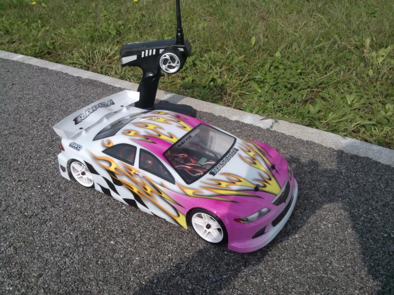

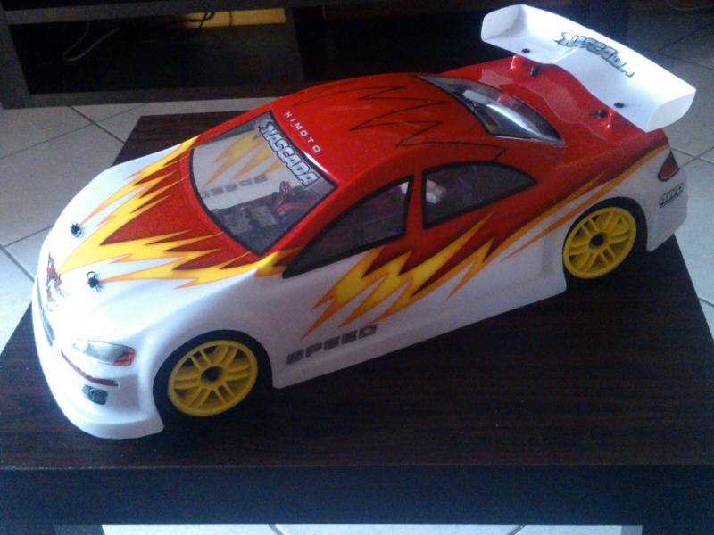

Queste sotto sono le mie due:
questa è quella da battaglia
questa è quella da esposizione da clienti, fiere ecc.

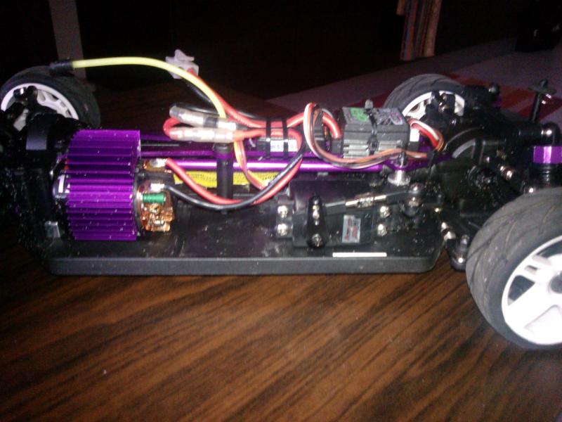

Spogliamola e vediamo sotto di cosa si tratta:
In origine, abbiamo il telaio inferiore inscatolato (chiuso) in nylon, quello superiore in ergal, devo dire che nel complesso, abituato sia sotto che sopra all'alluminio, favorisce una ottima resistenza ma con l'aspetto positivo della torsione, in caso di colpi particolarmente duri l'alluminio di piega spesso definitivamente, con il nylon torna alla posizione originale assorbendo l'urto, posso aggiungere di non averne mai rotto uno..!
Ovviamente sulla versione da esposizione, ho sostituito il telaio inferiore con quello in ergal .
Il servo originale è da 3kg, buono per lo sterzo essendo totalmente esente da attriti ma soffre un po nelle curve in velocità e nelle sterzate da fermo, per cui consiglio sostituirlo con un 9kg, costa poco ed è decisamente più stabile.

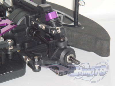

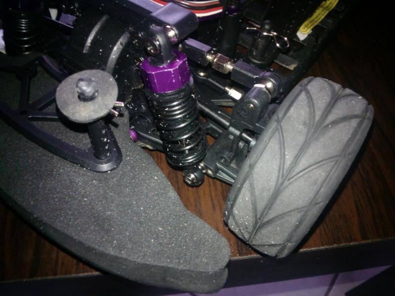

Il sistema di ammortizzazione, è senza dubbio buono ma i corpi degli ammortizzatori sono di plastica, quindi non molto resistenti ai serraggi troppo violenti quindi se siete di mano pesante, con pochissimo acquistate ammortizzatori in alluminio.
Gli oli inseriti nei tamburi di origine, sono da sostituire
, quantità poca e troppo poco viscosi mentre le molle vanno decisamente bene.
Regolazioni diverse sia di inclinazione e quindi di altezza da terra, camber, campanatura, consiglio sempre di non utilizzare calibro ma compriamoci quella benedetta squadretta per il camber, costa una vergogna e tutti gli appassionati dovrebbero avercela.
