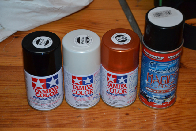

guardate qui
quando ho tempo mi metto con molta calma a tagliare la scocca.. voglio fare qualcosa di fatto bene

occhio al rosso che probabilmente è trasparente

rosso? trasparente? è arancione metallizzato..

comunque con il metallizzato tamiya mi è capitato di dover usare il colore normale come fondo

ad esempio se rosso metallizzato sei passato con il rosso normale? in ogni caso ho il bianco LRP per ricoprire tutto

Originariamente inviata da ZioMave Visualizza il messaggio
Si. Esatto. L'effetto metallizzato non è coprente, ma trasparente. Quello + il bianco non so che colore potrebbe venirti fuori...

ma se non è coprente non basta fare piu passate? mi sto preoccupando..

Prova...
