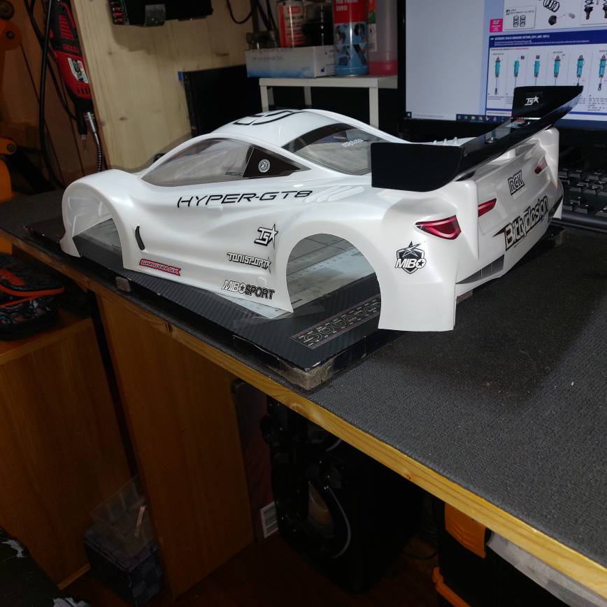

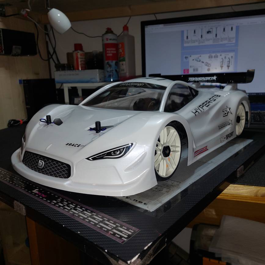

Ho provato a farla bianca (e comunque tassativamente monocolore, verniciare non è il mio lavoro e preferisco dedicare tutto il tempo possibile a manutenere il modello), ma ho sbagliato a dare solo una mano leggera di bianco perlato che se dal vivo si nota "un po", in foto manco si vede.
Ho quindi ripiegato su un massiccio impiego di adesivi per camuffare un po il tutto
La Hyper mi piace molto, anche la Seven65 e tra le due non saprei quale scartare.GTXE 2022 - GT 1/8 Cardano-20220211_233052.jpgGTXE 2022 - GT 1/8 Cardano-20220211_233103.jpg

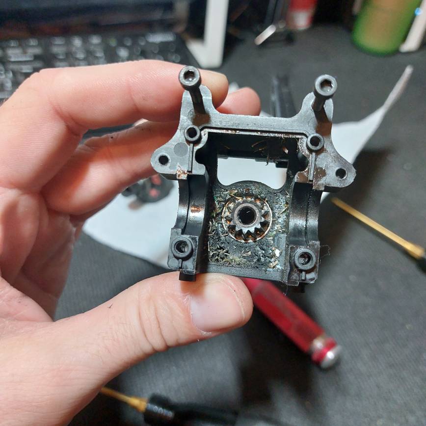

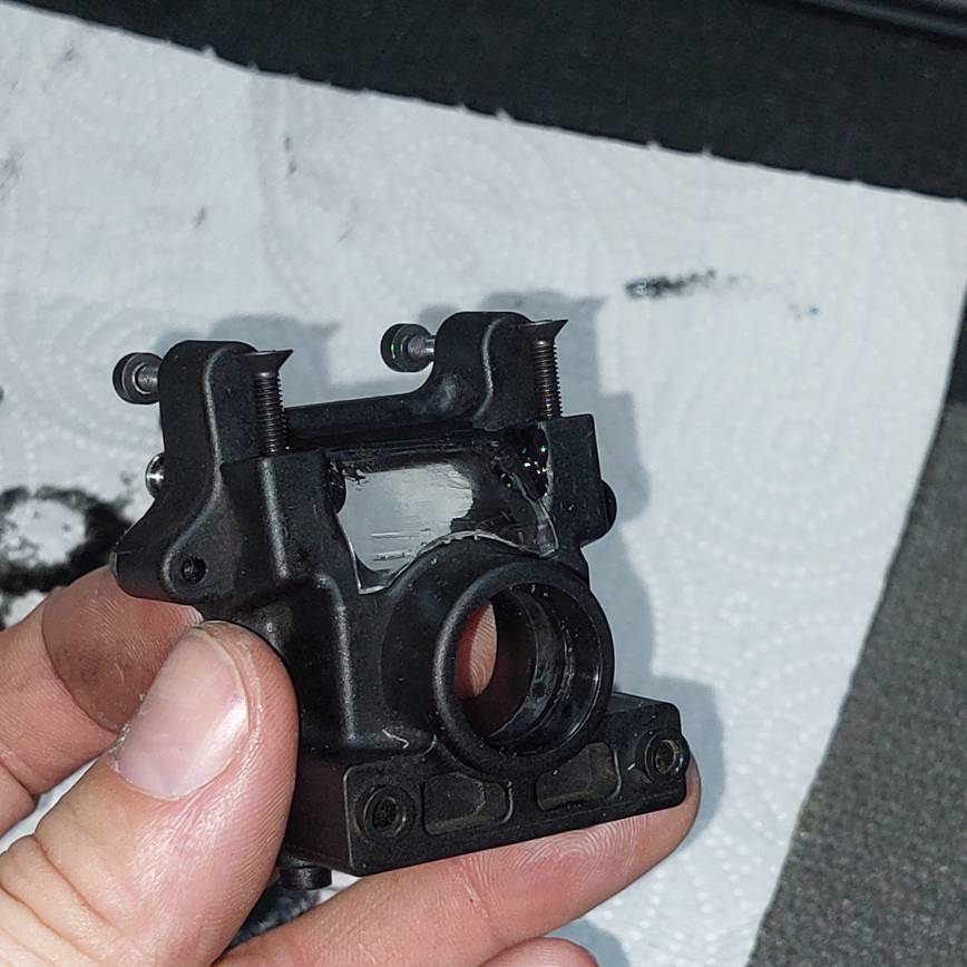

E per presentarmi al meglio delle possibilità ho fatto l'ormai solito tagliando settimanale dove ho apportato delle migliorie per ridurre lo sporco nei differenziali con delle semplicissime paratie in lexan. Ho aggiunto anche un paio di ventole per le lipo....che poi alla gara era un freddo tale che alla fine le ho tirate via....GTXE 2022 - GT 1/8 Cardano-20220306_115410.jpgGTXE 2022 - GT 1/8 Cardano-20220215_204512.jpgGTXE 2022 - GT 1/8 Cardano-20220214_195358.jpgGTXE 2022 - GT 1/8 Cardano-20220214_192323.jpgGTXE 2022 - GT 1/8 Cardano-20220214_191412.jpgGTXE 2022 - GT 1/8 Cardano-20220214_190136.jpgGTXE 2022 - GT 1/8 Cardano-20220214_190126.jpg

Ma sai che io non le avrei neanche ingrassate le coppie coniche visto che sono belle esposte?
Bè in verità l'ho pensata anch'io cosi e le prime due uscite le ho fatte senza grasso, ma ho notato subito usura sia nel pignone che nella corona. Cosi la terza uscita l'ho fatta col grasso, un bel po' di grasso. Da lì è sorto il problema della sporcizia che passa da sotto al distanziale che alza la scatola diff e da sopra dalle aperture.
