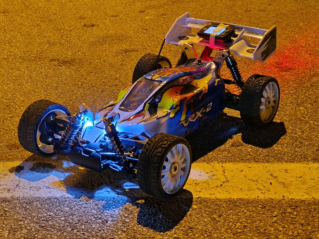

Salve a tutti, ho ricevuto in regalo da mia moglie una VRX-2 Astrea 1/8 RTR. L'auto mi piace molto e con le 4S gira molto bene, ci faccio bashing nel tempo libero, tuttavia vorrei fare un upgrade all'esc e al motore di serie. Ho già cambiato il servo con uno migliore, il motore di serie è un 3660 da 2000KV (l'alloggiamento arriva max al 3665 poi lo spazio a disposizione finisce) e l'esc è 80A.
Attendo consigli,
grazie.

Ciao Litto, grazie per la risposta.
In effetti il formato del motore è quello, non posso montare motori più grandi. A meno che non sia previsto un alloggiamento (che nel mio modello è rimovibile) con diametro maggiore.

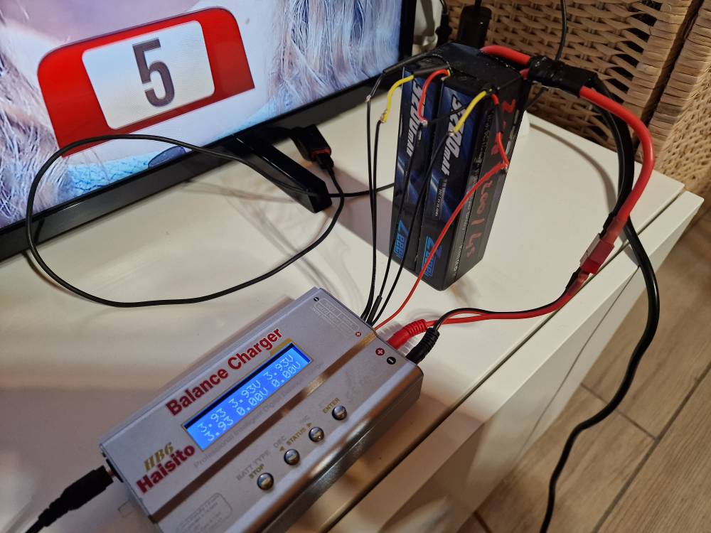

Il motore è vrx 2000 kv 3660, gira bene a 4S, ho collegato due batterie da 2S in serie (Zeee da 7.4v 50s). Infatti sfiora i 100 km orari, e con la ventola che ho installato sul dissipatore di serie la temperatura resta bassa. Con la 3s arriva a malapena a 70, ho anche cambiato il pignone perché aveva un 13, ho montato un 17.
A questo punto mi chiedo perché mettere un motore sottodimensionato... Combo per VRX Astrea 1/8-20221229_212312.jpgCombo per VRX Astrea 1/8-20221218_201111.jpgCombo per VRX Astrea 1/8-20221217_102700.jpg

Non usare quei connettori a Y ma piuttosto monta direttamente 2 connettori sul regolatore ma soprattutto NON usare i connettori deans che reggono solo fino a 50a continui e con un 1/8 puoi arrivare a superare quegli amperaggi con il rischio di fondersi e di bruciare regolatore e batterie

Tutto chiaro. Ho successivamente modificato la batteria saldando in serie un solo connettore, eliminando quello a Y. Al momento non ho notato surriscaldamenti anomali, considera che la tiro abbastanza in strade da almeno 300m. Terrò a mente il cambio connettore, eliminando il DEANS.
