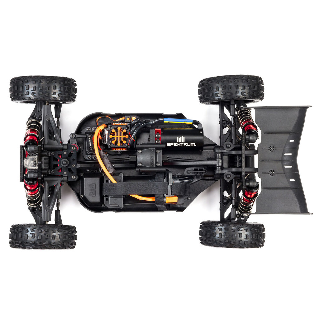

predefinito [Informazioni/consigli] Nuova RC Elettrica
Buongiorno,
eccomi subito a chiedervi dei consigli/informazioni ma essendo in procinto dell'acquisto vorrei capirne un po' di più e sentire anche una vostra opinione.
Attualmente posseggo una RC a scoppio ma ne vorrei anche una elettrica. Ne ho viste tante e quella che più mi sta attirando è la: Arrma typhon 6s v5 blx. Le sue prestazioni le adoro (viste a video). Ha delle punte di 113km/h ma qualità generale dell'auto non saprei giudicarla.
Avete consigli su altre auto o pareri? Il mio budget si aggira esattamente intorno alla cifra dell'Arrma, ovvero: 600 euro.
Inoltre vorrei chiedervi, gentilmente, altre informazioni in merito all'elettrico:
  • in termini di prestazioni e autonomia cambia qualcosa tra avere una sola batteria 6s invece che due da 3s?
  • ci sono dei manuali dove poter capire di più su come funziona l'ESC o comunque la programmazione delle auto elettriche?
  • in media quanto durano le batterie? e ci sono delle marche che danno maggiore qualità?
Grazie mille e buona giornata!

Partiamo con il dire una cosa: i 113 km/h li vedrai solo in rettilineo e su asfalto o superfici liscissime e senza far sforzare troppo il motore ( due o tre passaggi e poi fermo a far raffreddare il tutto )
Il mezzo di per sé è di veramente ottima fattura se non è che la ricevente ad alcune persone da problemi
Per le batterie: non cambia nulla tra una 6s e usare 2 3s insieme se non per lo spazio occupato e i cavi da raccogliere insieme
Ti sconsiglio però di usarlo così in quanto veramente difficile da gestire per una persona che non ha mai usato un mezzo del genere ( a 4s ritengo che sia il giusto compromesso tra prestazioni e divertimento)
La durata di una batteria per ogni uso dipende ovviamente dalla sua capacità ma una 5500/6000mah dura già abbastanza
Detto ciò ogni 10/15 minuti fermati e fai raffreddare il modello anche se la batteria ne ha ancora da dare
Marchi: dxf e ovonic se non vuoi spendere molto
Gens ace se vuoi batterie di ottimo livello
Considera che i 600€ tolti il mezzo ti permettono di avere un buon caricatore e un paio di batterie

@Litto97 Grazie per la veloce risposta.
Hai perfettamente ragione sulla velocità.Sicuramente gestire una certa potenza su una pista da Buggy per un principiante non è cosi semplice ed è probabile che la vedrò volare molto spesso oltre i confini della pista
Ecco, mi hai anche risposto a un'altra domanda che non ho fatto, ovvero: "posso usare batterie anche tipo 4s?" Ci avevo pensato proprio per ridurre un po' la potenza del motore e imparare prima a guidare con essa.
Sulle batterie avevo pensato di non risparmiare troppo perché le considero importantissime (tipo la nitro per le scoppio) e pertanto nei 600 euro rientra solo l'auto ma per il resto è budget a parte. Devo per forza fare cosi. Le Gens Ace so già dove trovarle e costano circa 70 euro da 6000mha 3S. Un caricatore ce l'ho però anche li avevo pensato uno della SkyRC però ci penserò con tranquillità.
Per la temperatura del motore stavo cercando il manuale del motore della macchina per capire la temperatura consigliata dal produttore e quindi, almeno all'inizio, tenere il tutto sotto controllo anche per capire come gestirla al meglio.
Per la programmazione dell'esc non sai se c'è qualche documento? Ho visto già qualcosa e, ad occhio, non sembra molto complesso però mi piacerebbe capirne di più giusto per essere un po' più preparato.

I motori hanno tutti più o meno una temperatura oltre la quale è decisamente consigliato non salire: 70°c dopo 10 minuti di corsa
Se la usi in pista occhio che purtroppo diventa un mattone da fare girare visto peso,assetto e per cosa è pensata
Esc: in realtà quello stock ha poche regolazioni e quasi tutte dicono cosa fanno
Se non ricordo male le uniche che sono un po' particolari sono bec voltage ( che è il voltaggio che arriva a ricevente e servo ) e il punch
Questo non è nient'altro che la forza con cui il regolatore fa iniziare a ruotare il motore
Più basso è il valore più questo parte delicatamente
Caricatore: se vuoi più di una coppia di batterie consiglio un doppia uscita con almeno 75w per canale se vuoi stare sul 1c di carica
Come detto userei le 6s in rare occasioni visto che la potenza del motore a quel voltaggio rende il buggy una bella bestia da tenere ( non scherzo diventa abbastanza difficile giocarci )
Una 4s è decisamente la batteria su cui andare per il 90% del tempo e quella da usare in pista

Ho contattato il mio rivenditore e mi ha consigliato di aspettare perché a breve ci sarà in negozio il nuovo modello e vedendo sul sito sembrerebbe che abbia meno plastica e più qualità in generale ma, se non dico sciocchezze: stesso motore.
Quindi, 70c è la soglia da controllare e la batteria 4s... per fare una cosa buona e giusta dovrei prenderne una da 4s e un'altra da 6s e provare anche io ma sicuramente su pista avere tanta potenza potrebbe essere controproducente soprattutto se non è per nulla esperti.

6s in pista con un motore da 2050kv è semplicemente troppo per chiunque
È troppa potenza da gestire per il mezzo che è oltre che per avere una guida pulita
Quello di cui parli non è la versione nuova del typhon ma una edizione a parte che si chiama tlr tuned che possiede componenti più adatti a farla correre in pista diventando praticamente una Durango dex8 ( casa gemella a Arrma) con un supporto motore diverso, peccato che Team Durango sia deceduta qualche anno fa

@Litto97 Grazie della correzione... in effetti dire modello nuovo non era corretto.
Per ora il prezzo ancora non lo so ma se la cifra è simile potrebbe essere un miglioramento ma la vedo difficile che sia simile... vedremo.
Per la temperatura in caso ci posso anche installare una ventola su per farlo raffreddare meglio anche se cosi aumenterei il peso della macchina.
Domanda più tecnica: se, per esempio, vado di 6s ma abbasso il valore del Motor Tming che di default è a 22.5: non c'è la possibilità che scaldi meno togliendoli un po' allungo?

Le ventole non servono per rientrare nella temperatura limite
Prima di sta nella giusta temperatura poi eventualmente si monta una ventola ( e un modello del genere che è 200/250g più pesante di un buggy 1/8 normale non la sente )
Il motore timing non abbassa così tanto la temperatura da poterlo usare come settaggio primario
Di solito si cambia pignone prima di toccarlo

Non avendo ancora l'auto tra le mani non so come mi sentirò nel guidarla. So per certo che insieme al pignone installato ce n'è un altro ma che dovrebbe dare ancora più allungo (quindi più denti, giusto?)

In teoria danno un pignone per le speedrun
Ma serve solamente se vuoi fare le famose 60 mph ma impossibile da usare per ogni altra cosa se non quelle due tirate su asfalto
