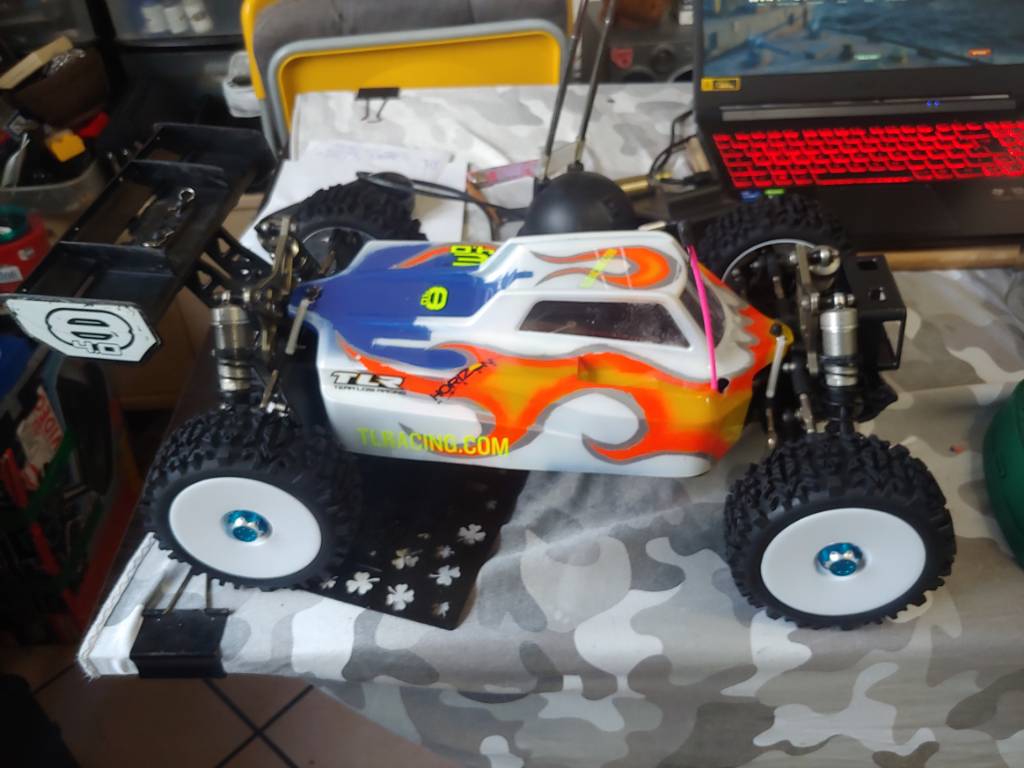

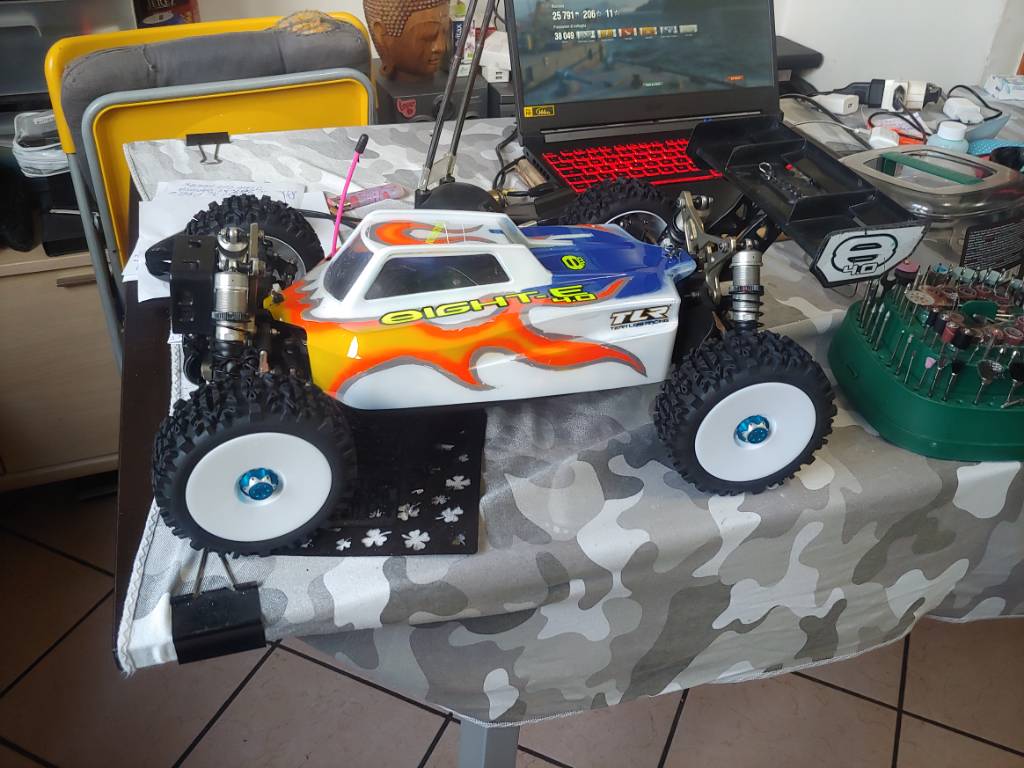

Quelle gomme van si bene per l'erba
SeXyDeSiGn 11-10-21 01:15 PM
Originariamente inviata da nickthunder (Messaggio 1514963)
E si sono ultra tacchettate! Sembra un trattore! [emoji16][emoji7]
A vedersi e figa....forse van bene anche su piste maltrattate o comunque messe male no?

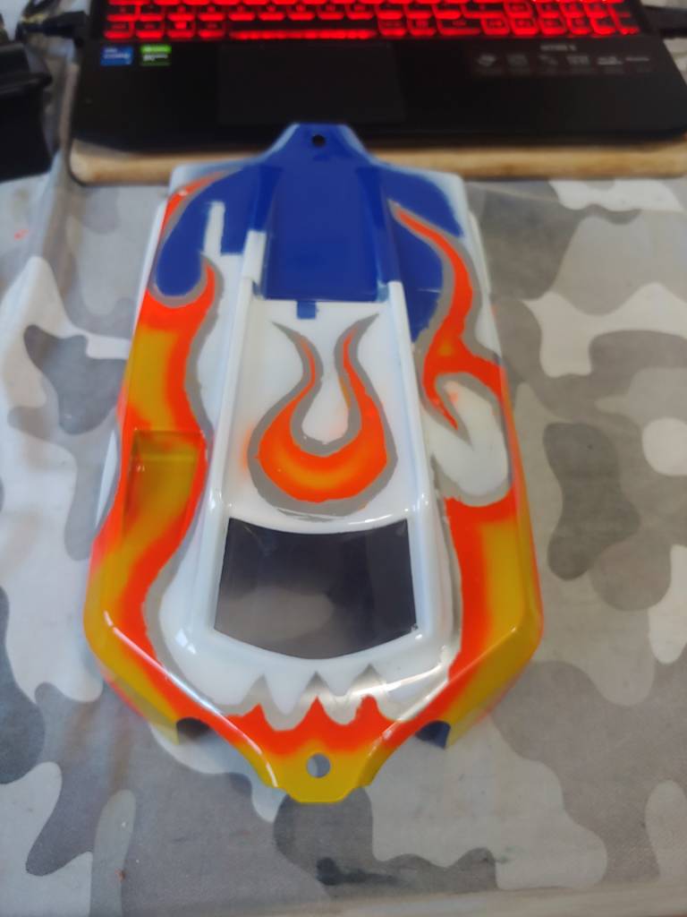

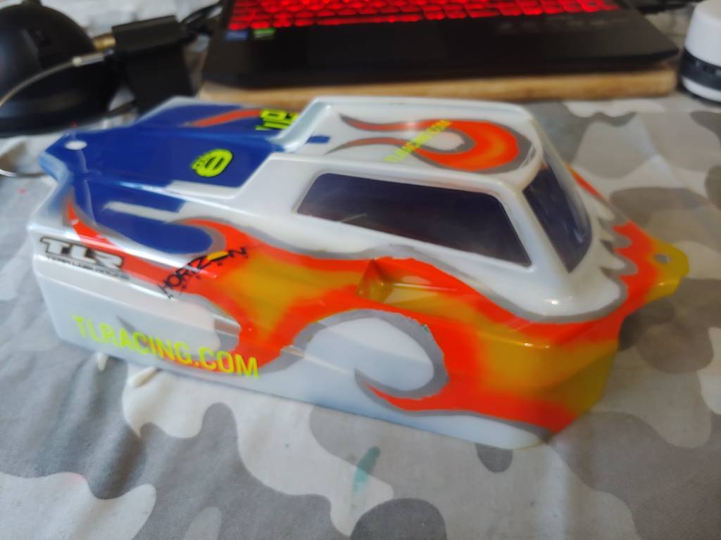

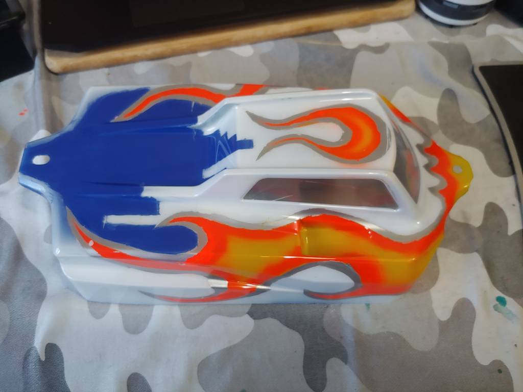

Millemila bestemmie! A un certo punto ho mollato tutto e sono uscito di casa se no spakkavo tutto!
A pennello stendere il liquid mask e da scemi!
Ci ho provato, dalla prima mano sembrava incompleto e sono finito a dare quattro mani risultato delle striature molto spesso irregolare e che non asciugava bene ho provato asciugarlo con il phon per 10 volte ma non smetteva di essere appiccicoso Ho provato ad inciderlo con il bisturi con la lama nuova parkside Ma quando tiravo la lama urtava in queste pareti veniva frenata Lama e non procedeva il materiale rimaneva gommoso si staccava al posto di farsi tagliare Con la conseguenza che mi tiravo dietro tutto il materiale si spellava e veniva via.
Io non ho mai usato questa tipo di maschera e la prima volta e devo dire che non e semplice come sembra...alla fine ho tolto tutto (un mucchio di materiale sprecato...penso che ne facevi 2 di carrozzerie!) e bello incazzato lo ho gettato.
Poi ho tirato fuori l'aerografo solo che io ho solo aerografo per parti Fini Quindi fare tutta la carrozzeria con quello aerografo per parti fini è un casino avevo un altro aerografo per fare parti più grandi molto più grasso di spray ma l'ho mandato nelle Filippine perché fino ad ora non mi è mai servito Non pensavo di usarlo mai invece in questo caso ci voleva quello per non stare ad acquistarne un altro o acquistare un compressore vero e proprio che poi prima o poi lo compro comunque ho usato l'aerografo per le parti sottili non vi dico quante mani ho dovuto dare per ricoprire tutta la carrozzeria un'ora un'ora e mezza di lavoro però il risultato è ben diverso ora è molto steso meglio molto più trasparente alla vista simile a quello che ho visto stendere nei video su YouTube l'ho già asciugato 5 volte con il phon Ma non mi fido ancora preferisco lasciarlo cristallizzare diventare veramente duro al tatto Quello fatto a pennello era appiccicoso questo peso con l'aerografo no e gommoso ma non appiccica dopo lo passo ancora con il phon per assicurarmi comunque che venga asciugato nel miglior modo possibile Spero che la stesura che ho fatto sia di almeno due mani Io penso di sì perché l'ho fatto tutto e poi l'ho ripassato tutto quanto un'altra volta abbondantemente ma senza esagerare perché ho notato che più strati gli fai e più diventa difficile da tagliare e rimane troppo gommoso Spero che adesso vada bene come vedete nella foto adesso è opaco prima a pennello risultava molto più trasparente ma con delle venature di verde perché questo Liquid Mask è verde e si vedevano degli strati troppo carichi di verde delle venature troppo pesanti però era molto più trasparente rispetto a come è adesso Adesso è molto opaco però è steso bene davvero bene minuziosamente bene rispetto a prima Spero che una volta asciutto bene e quindi penso che lo farò tra molte ore voglio lasciare un bel tot di tempo prima di operare perché almeno si asciuga bene spero che stavolta vada bene perché se non va bene allora è questo materiale che ho acquistato che magari non va bene Non lo so A me sembrava valido vi lascio il link su Amazon dove l'ho acquistato così mi dite se va bene o no https://amzn.to/3mMfBUa
Inviato con il mio LM-G710 - Scarica l‘app del Forum di Modellismo.net
SeXyDeSiGn 12-10-21 07:46 AM
3 allegato(i)
Sembrava facile ma ho litigato con il plastic mask ed e venuta una schifezza....vaaaabe
Chi non fa nulla non sbaglia mai...Allegato 395468Allegato 395469Allegato 395470

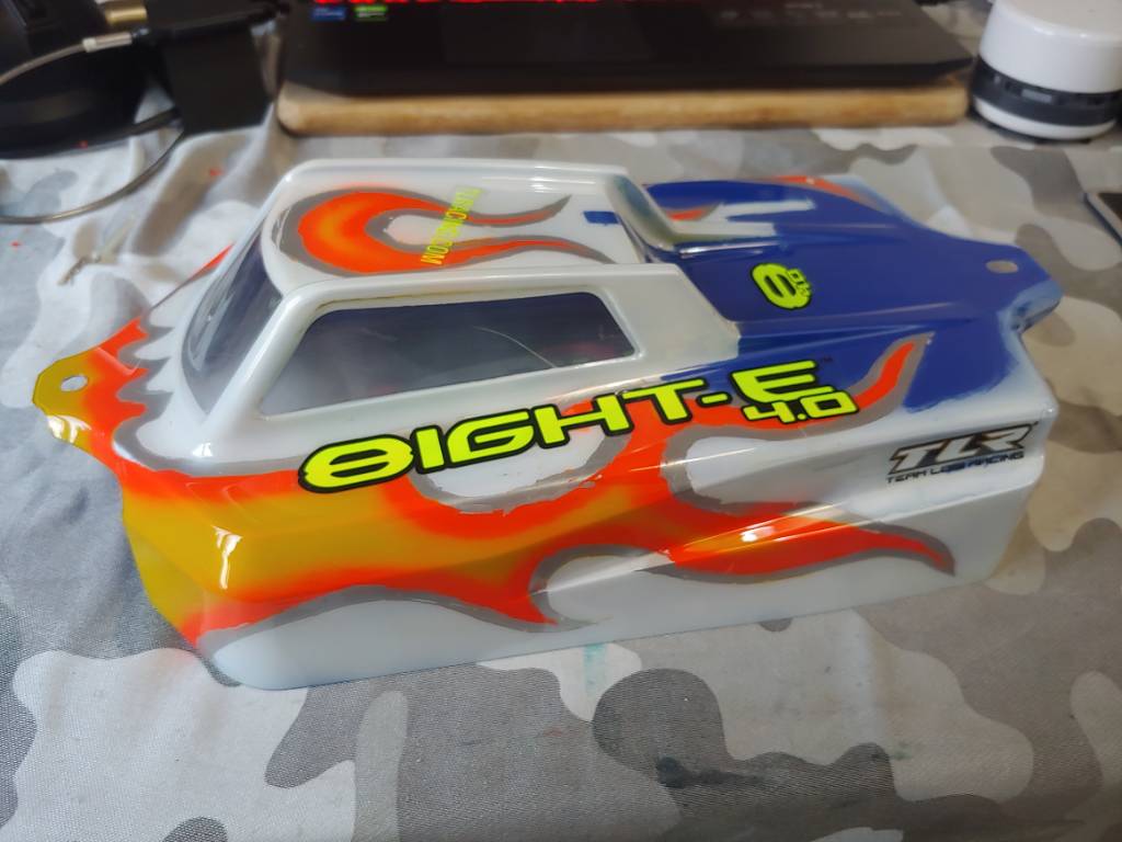

SeXyDeSiGn 12-10-21 07:56 AM
2 allegato(i)
Ma si daiAllegato 395471Allegato 395472
SeXyDeSiGn 12-10-21 08:03 AM
2 allegato(i)
Con adesiviAllegato 395473Allegato 395474

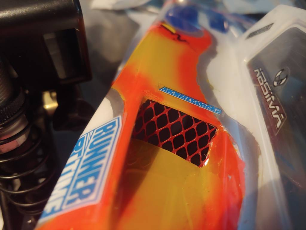

SeXyDeSiGn 12-10-21 04:18 PM
Lho rinforzata mi avanzava questo nastro in alluminio...Allegato 395513
