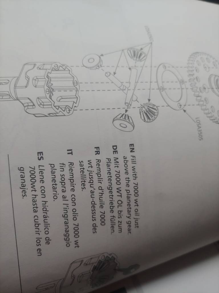

oggi arrivato il kit di conversione losa0912 lo sto montando ora ma vedo dalle istruzioni che nell'elettrico il differenziale centrale ha dentro un olio diverso.....io ora ho dentro (nuovo appena messo) il 3000wt.
va bene lo stesso o lo devo cambiare????

Guarda che ti sei sbagliato.
Le gradazioni di olio sono:
Anteriore 5000
Centrale 7000
Posteriore 3000
Hai messo l'olio del posteriore nel centrale........ [emoji849][emoji849]

No ok mi sono sbagliato a scrivere volevo dire 7000
Inviato con il mio LM-G710 - Scarica l‘app del Forum di Modellismo.net
SeXyDeSiGn 30-09-21 12:35 PM
Ops 7000Allegato 394761

SeXyDeSiGn 30-09-21 02:45 PM
e l'olio del diff. centrale?
Litto97 30-09-21 03:40 PM
Puoi cambiarlo se vuoi con quello che usa il setup base dell’elettrico
Oppure provalo così che non è malaccio neanche adesso
