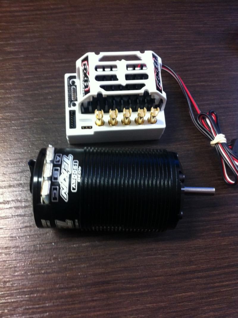

Oggi è arrivato il penultimo pezzo forte....
per sabato se arriva l'ultimo pezzo forse la metto giù
Così vediamo cosa succede
Certo che saldare quel motorello non sarà facile, mi allenerò ancora, prima di mettere il saldatore sul motore....non sono sicuro che venga bene, l'aletta dove saldare è proprio piccola....
Domandina: devo saldare il cavo alle connessioni del motore nella parte superiore del supporto vero?
come sempre grato
a breve qualche foto dei vari step di montaggio, così se volete/potete mi date le vostre autorevoli impressioni e/o consigli

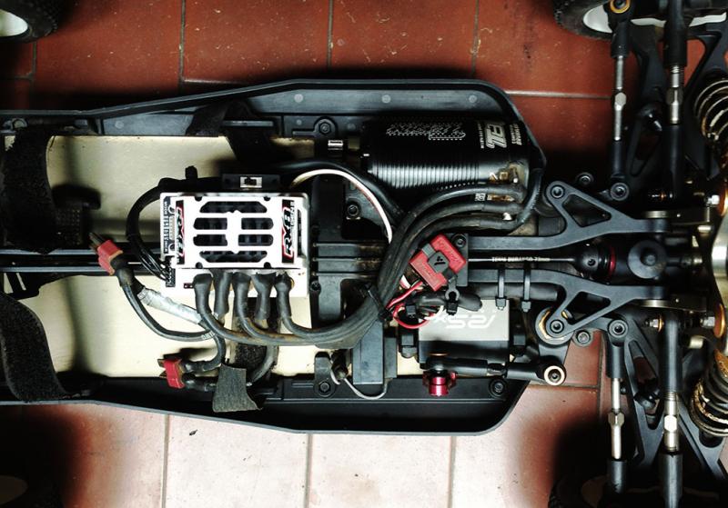

Vecchio 09-10-13, 01:25 PM   #105
Messaggi: 2,193
sirio76 diventerà qualcuno prima o dopo!
Se ti può essere d'aiuto questa è l'installazione della mia elettronica, c'é la termo ma ti puoi immaginare cosa c'è sotto. Saldare sul motore è molto più facile che saldare sui deans. La procedura è la simile, stagno sul cavo, stagno sull'aletta del motore, poggi il cavo prestagnato sull'aletta, premi sopra il cavo col saldatore e appena lega lo stagno hai fatto. Per l'esc trovi direttamente i video su youtube.
sirio76 non è in linea
